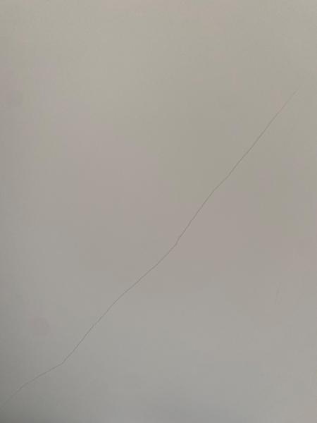

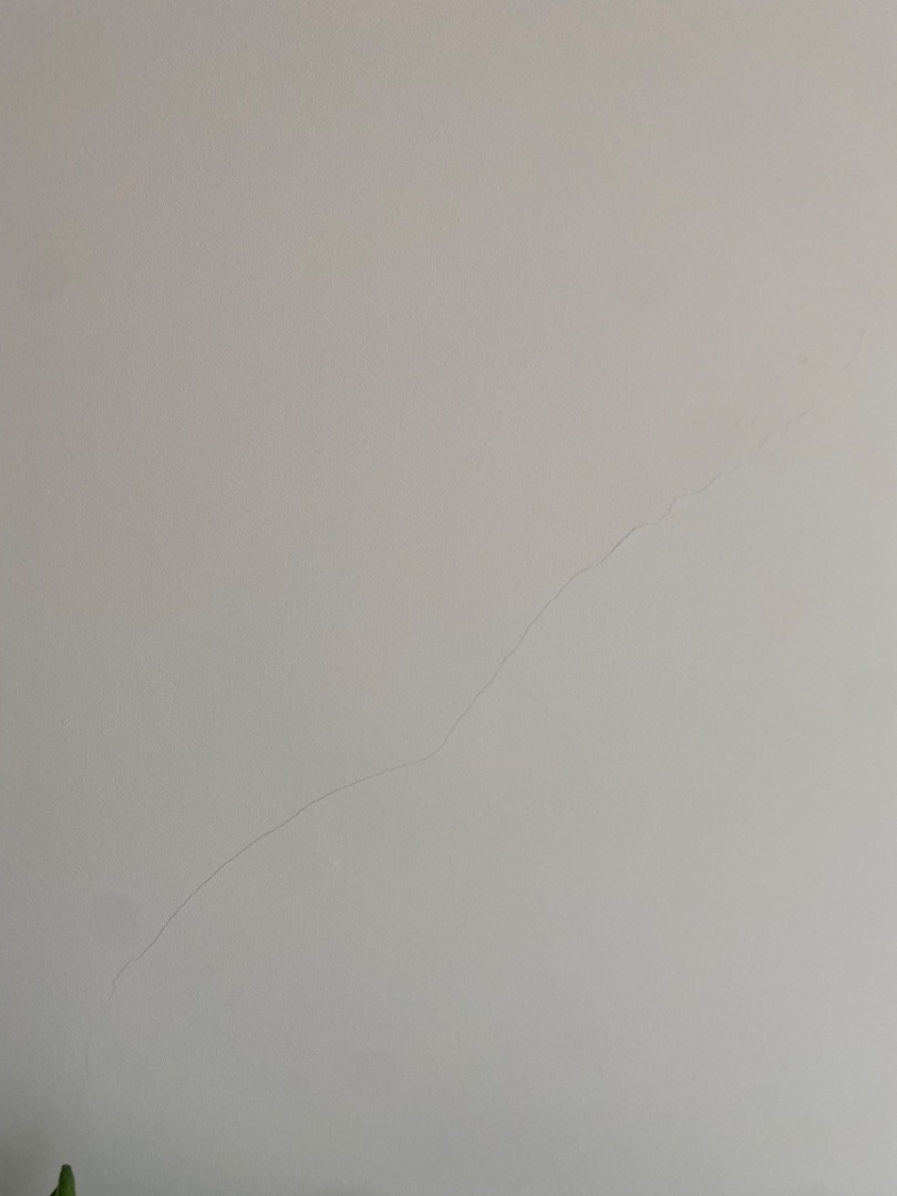

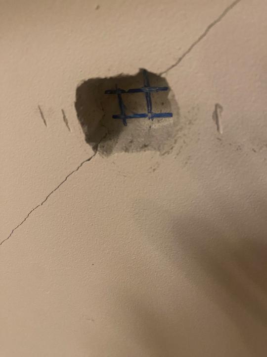

Dobry den, byvame v novostavbe a mame vyrazne praskliny na omietkach. Uz sa to pred malovanim opravovalo realizacnou firmou a prasklo to opat. Nevedeli presne pricinu, len, ze sa s tym este nestretli (ako vzdy kazdy, co nieco musi opravovat) Zaujimave je, ze praskliny su len na stenach, ktore su z VPC tehal. Tie boli dost vlhke, pocas murovania, nakolko ich mali v stavebninach vonku nezakryte. Murovalo sa v oktobri, omietky sa davali v marci a praskliny sa ukazali asi po dvoch, troch mesiacoch. Na foto som nakreslila smer prasklin, nad tehlami je cca 1m betonovy "veniec" a na nom Ackova strecha. Vsetko sa robilo podla realizacneho projektu, zeleza vela, ale teda praskliny su len na stenach z VPC. Chceme s vyspravenim pockat aspon rok, len sa bojim, aby sa aj potom opat neobjavili. Viete prosim poradit pricinu? Ked sa omietky opravovali, vysekala sa az po sietku, aby bolo vidno tehlu a nevsimli sme si, ze by bola prasknuta. Tiez pred zateplenim nebolo zvonka vidiet ziadne praskliny na murive. Mysleli sme si, ze po zatepleni to uz nepraskne, ze to bolo rychlym schnutim, ale ani to nepomohlo. Oproti tejto stene, je uplne rovnaka a praskliny su tam tiez presne v tomto smere.

@simona_sl pravdepodobne sa nevysušili a robila sa stierka na vlhké, ak sa dá vykurovať aspoň mierne a odsávať vlhkosť
Už len aby to nebolo podložím pod základmi, že si dom sadá...

@duzu urcite sa robili omietky na vlhke tehly, ale nebol priestor cakat, kym to uplne vyschne. Len je zvlastne, ze su tie praskliny rovnake na oboch stranach izby. Skor to vyzera, ze je to aj vplyvom nejakeho tlaku

@dedo758 toho sa obavame. Dom je postaveny na penovom skle v hrubke 50cm pod tym je drenaz 20cm makadam. Doska betonova ma hrubku 30-40cm. Robilo sa aj meranie unosnosti podlozia a to vyslo, ze by tam mohlo lietadlo pristavat. Tak neviem, ci to moze sadat aj tak

@simona_sl vymazal som svoj príspevok, lebo nie som si istý tým, čo som napísal. Tvar tých prasklín zodpovedá prasknutej základovej doske a sadaniu nie na krajoch, ale prepad v strede na praskline, čo mi príde takmer nemožné, lebo v doske je toľko železa, že tam to sadať nemôže, lebo je tam malé statické zaťaženie oproti zaťaženiu, kde sú steny... Takže fakt neviem čo sa tam stalo. Takéto šikmé otváranie steny vo viacerých miestach značí o prepade stredovej časti steny. Možno je to vysychaním, možno doskou, s určitosťou neviem.. Spýtal by som sa, nemali ste tam zemetrasenie? Kedže to by si určite vedela, tak takú blbosť sa nespýtam..
@simona_sl najpravdepodobnejsie je mokra VPC a nerovnomerne vysusanie (pri "rychlenych" novostavbach nic vynimocne). Nechal by som tak rok a ak sa praskliny zvacsovat nebudu, tak opravil. Mozete si samozrejme zavolat statika alebo urobit obhliadku stavebnym inzinierom a budete si na cistom....

@zicher No alebo sa realne este len tuto zimu ta stena zacala naozaj susit... Objemove zmeny muriva su bezna vec pri suseni... Ktovie, ako a ci sa susilo? Otvorenymi sklapackami? Riadnym odvlhcovacom? Bohvie. Na takuto vec nik cez internet z par fotiek diagnozu nevynesie. Kym do praskliny nevojde lamaci noz, dvere a okna sa daju otvarat, tak je to v pohode. Keby to malo spadnut, uz je to dole :-D

@zicher my ale nemame zakladovy pas, mame penove sklo na ktorom je cca 30-40cm (podla rovnosti zhutnenia) zakladova doska, je to vodostavebny beton, vystuze velmi vela. Tazko sa tomu veri, ze to moze byt staticky nestabilne. Taketo praskliny, ale mensie, mame aj v spalni napr, na stene medzi izbami, rovnaky tvar. A ako som pisala takto rovnako je to prasknute nalavo aj napravo.

@simona_sl ak mate rovnake praskliny na lavo aj pravo, naznacuje to len na jednu moznost... dolezite ale je, ci praskliny nebudu sa zvacsovat.., neopravujte ich, naneste tenku vrstvu sadry, ktora vam presne ukaze ci stavba sa este hybe.. volajte statika a vas stavebny dozor, ci bol pri preberani zaklaodvej dosky pred vyliatim..., aky vam vyliali beton.? pevnost.? ake bolo pocasie, teploty.?

@mimms Vysekali sme este omietku az na tehlu a ta prasknuta nie je. Nemoze byt problem aj v tom, ze je sietka priamo na murive? Nemala by byt niekde v strede, aby lepsie drzala omietku spolu?
