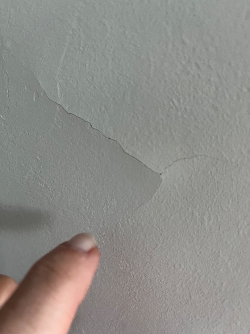

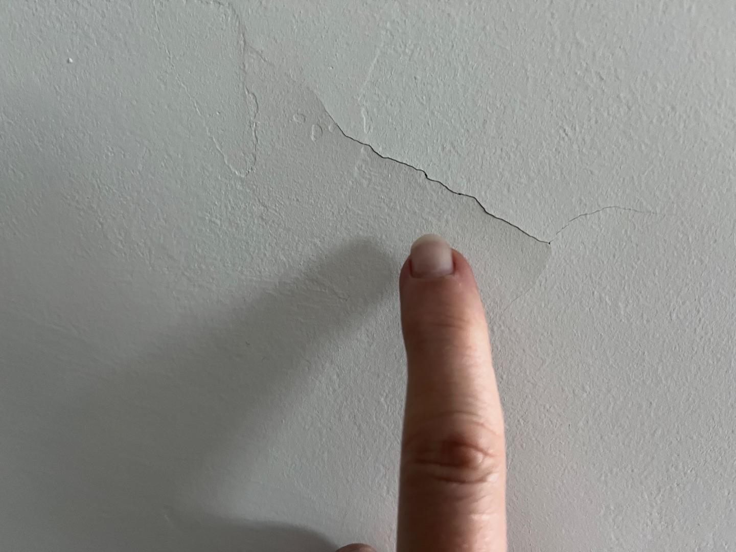

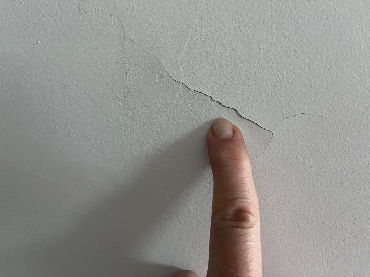

Ahojte, bývam v dome z roku 1890, takže nie všetko je perfekné. Pred troma rokmi sme zrekonštruovali prízemie, no nedalo sa všetko podrezať a injektovat ( dom je v kopci) a na niektorých stenách mi odpadáva tá najvrchnejšia časť ( štítka, tenučká omietka). Na dotyk je to suché a v podstate ohraničené- nezväčšujú sa tá plocha. Ako to mám vyspraviť, aby to držalo dlhšie? Ďakujem za odpovede.
Nebude to iba vrstva farby? Na chalupe, kde sa vápno pretieralo "primalexom" sa mi tiež lúpu steny, strop...
Odpoveď na príspevok od severanka43:
Ahojte, bývam v dome z roku 1890, takže nie všetk…
@severanka43 hej, ako hovorí dedo758, je to iba malovka.. Nie omietka. Ale nepoteším ťa.. Oškrabať do živého, vyspraviť a premaľovať.. Prípadne oškrabať, celé zasieťkovať a natiahnuť novú omietku a tú premaľovať. Záleží od toho, v akom stave je podklad. Po toľkých rokoch môže byť na strope-stenách niekoľko vrstiev vápna, farby a čohokoľvek, že tá vrstva nedrží na podklade a olupuje sa a nič ju nezachráni, iba zhodiť.
@severanka43 hej, ako hovorí dedo758, je to iba m…
@zicher hej, ale pred troma rokmi sa to celé opravovalo a teraz toto
