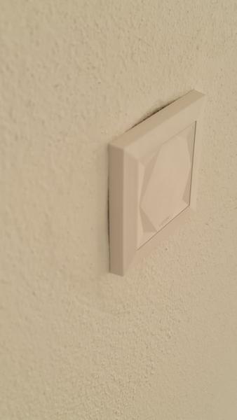

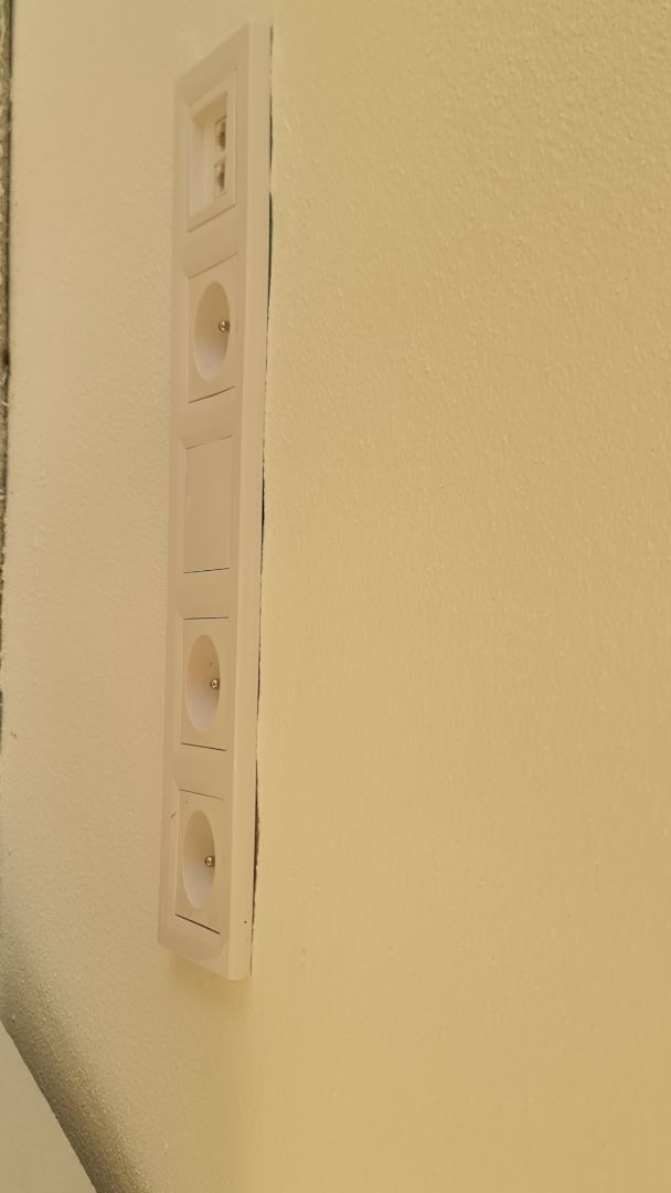

Ako opravit omietku okolo zasuviek a vypinacov, steny nie su najrovnejsie a elektrikari pri osadani krabic sekali ako prislo a vysledok je strasny

@jedendvatri no je to škaredé.. Sú dve možnosti.. Dotrieť omietku, premaľovať.. Bude to trochu poznať, ale nebude tam fuga. Alebo ceruzkou-pentilkou obkresliť rámik okolo vypínača, demontovať, jemne vyškrabať do omietky hlbšie zapustenie rámika, pretrieť a nahodiť.. Vyžaduje si to precíznosť a opatrnosť, vypínače budú trošku vsadené v omietke.. Tiež to bude poznať, ale nebude fuga pod rámikom vypínača.. Je to odfláknuté.. Ale odporúčam skôr prvú alternatívu..Len to treba potom aj premaľovať s veľkým presahom.. Pri druhej alternatíve premaľovanie len minimálne, alebo vôbec.. Ked to presne vyškriabete.. Skúste najskôr vyškrabať omietku pod rámikom.. Ked sa to nepodarí podľa predstáv, tak to stále môžete dotrieť prvým variantom.
Ak by sa to len obtiahlo len akrylom ?

@jedendvatri vyskúšaj, uvidíš.. Bude to hnusné, lebo na tom rámiku ti ten akryl časom stmavne a možno aj praskne. A ked ho zatrieš farbou, tak to bude vyzerať hnusne, ako ked je omaľovaný rámik frarbou..ALe ved stále to potom môžeš prerobiť, ako som napísal hore.. Sám prídeš nakoniec k správnemu riešeniu. :-D

@jedendvatri ramik precizne olep paskou a az tak akryluj. Budeto v pohode.
