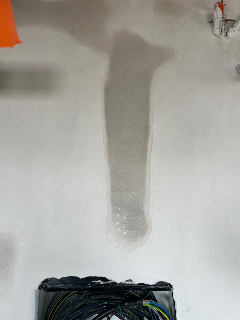

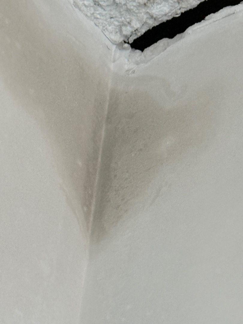

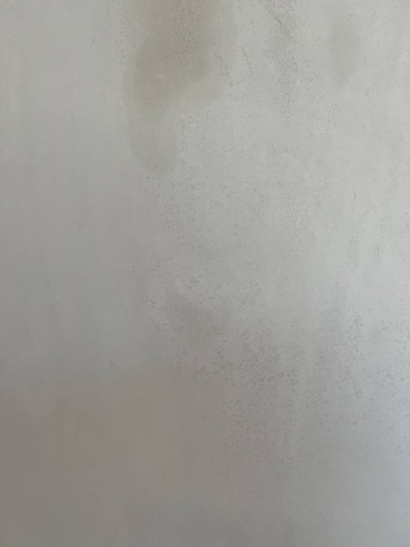

Sadrové omietky sme robili na konci novembra. Odvtedy sa robili v decembri podlahy, od začiatku januára kúrime, sušíme. Máme ešte posledných pár menších mokrých fľakov na dome napríklad pri komíne, pri odpade na klímu. No a práve tam kde sú alebo boli mokré fľaky sú takéto bodky. Neviem čo to je - pleseň, sintrová vrstva? Voda to určite nie je, keď to skúsim nahriať tak fľak vyschne a bodky ostávajú. A hlavne čo s tým máme robiť pred sadrokartónmi aby nebol nejaký prúser aj neskôr? Neviem či to je na fotke dobre vidno, vyzerá to proste ako keby sa nasprejovala na omietku voda.

@bukaboka17369 tak isto aj ja. Ja som akurat dnes brusil zopar miest, na spalete kde boli kvapky sa porobili take bodky ale brusnou mriezkou 180 to islo pekne vsetko zrovnat

@radovan255 my tie bodky ale máme iba tam, kde boli mokré fľaky. Preto sa obávam, či to náhodou nie je pleseň aj keď zas nie je to ani čierne/zelené alebo čo ja viem aké, vyzerá to fakt ako len mokrá omietka aj keď sa to nedá vysušiť keď som skúšala miesto nahriať, voda sa vyparila ale bodky ostali 😕 Rozmýšľame presprejovať prípravkom na pleseň pre istotu a potom možno prebrúsiť preč.
