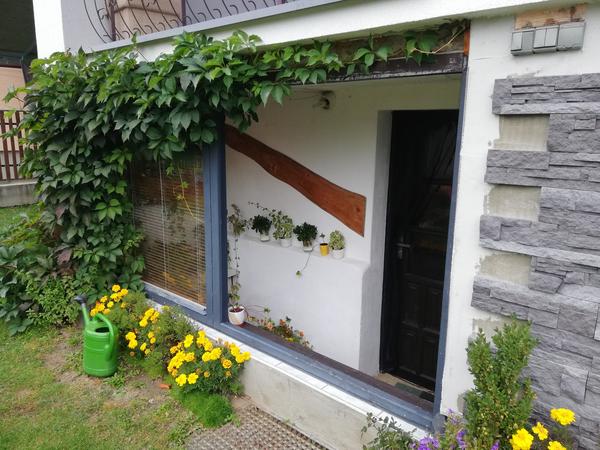

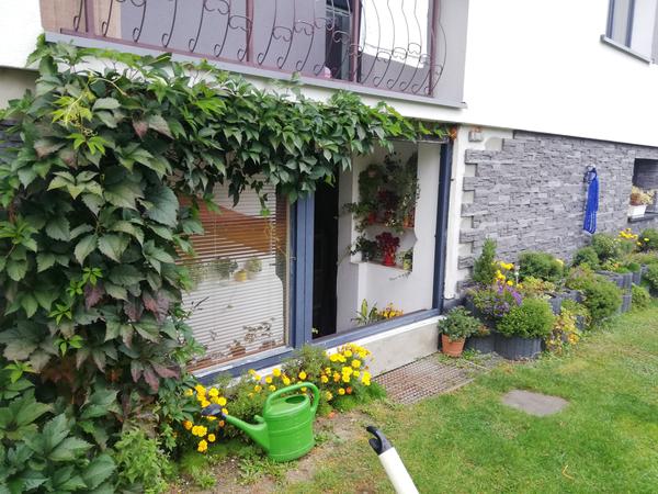

Ahojte. Zo zadnej strany rodinného domu mame takýto provizórny vchod. Výška priechodu je cca. 120cm,kedze je to staré okno... Chceme priechod zväčšiť do výšky, no max. môžme ísť do výšky 160cm.Klasicke dvere tam nechceme, keďže cez letné dni sa tam chodí skoro nonstop... Chceme tam dat niečo posuvné. Boli sme si dať nacenit HS portal plastové okno rozmer 1600mmx2000mm a vyšlo by to 950€, čo sa nám zdá veľa. Stačil by nám aj otvor v rozmere v1600mm x š1000mm, len aby to bolo posuvné.Proste nám stačí, že sa to cele okno bude zasuvat... No nič nás nenapadá, ako to mame vyriešiť... Ďakujeme za každú radu
@titanius Keď to nemusí byť tepelne izolované trojsklo, tak skús osloviť firmy, čo robia posuvné zasklenia balkónov. To sú rámy na obyčajné sklo a posuvné, rozmer ti vyrobia aký potrebuješ. Alebo osloviť nejakých zámočníkov, ktorí ti vyrobia posuvný rám a do neho dáš nejaké hrubšie sklo.
