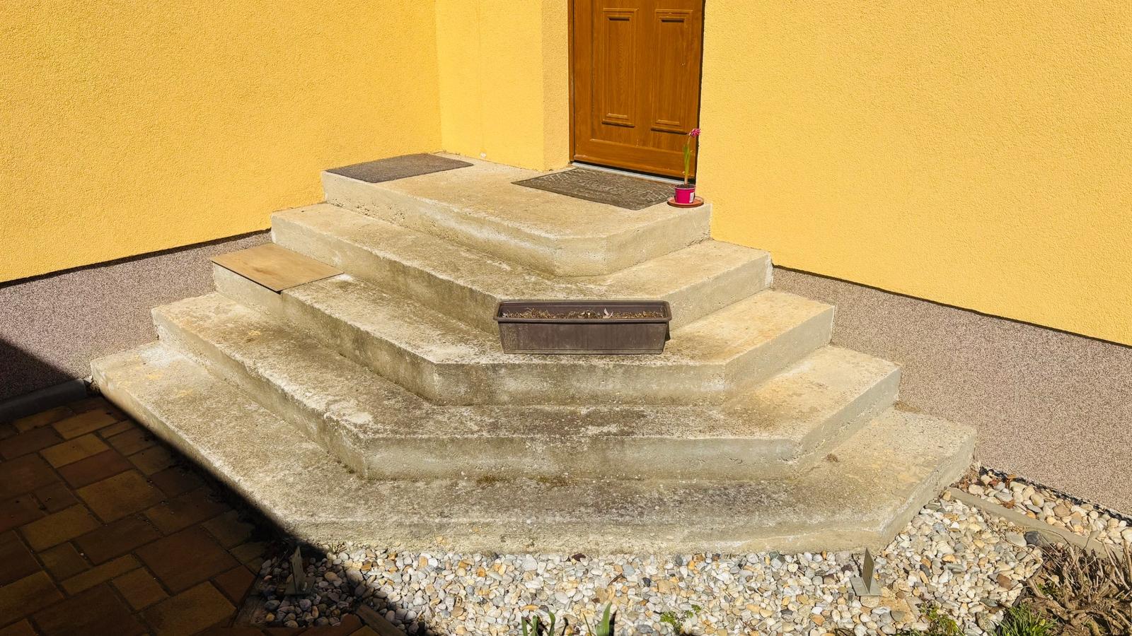

Ahojte, vybetonoval som schodisko do domu ale s takym atypickym tvarom. Vid foto. Chcem ho rozsirit do stvorcoveho podorysu. Napada vas ina moznost ako urobit debnenie a vyliat beton? Napriklad tehly... ake su vhodne na to a na co si dat pri tom pozor.. vdaka za napady

@vlado0991 nejako sa tej témy nikto nechytá, ani sa nečudujem. Monolit už z toho neurobíš, nové debnenie a doliate sa urobiť dá, ale treba tam dobre urobiť naviazanie na pôvodný beton, aby ti netrhalo dlažbu. Takže vykopať okolo schodov základovú ryhu, do stupníc z bokov navrtať kotvy na chemické hmoždiny zadebniť nové stupnice s kotvami v starých stupňoch, tiež spojiť kotvami základy starých a nových schodov.. Ak to zanedbáš, tak si zamiesiš na riadny problém do budúcna, lebo nakoniec budeš musieť všetko rozbiť a začať od začiatku. Ja by som dokonca tam, kde treba schodisko rozšíriť, rozbil a znížil staré stupnice, aby boli pokryté novým betonom aj zvrchu. A samozrejme kotvil všetko staré s novým betonom chemickými vrutmi..

@vlado0991 ja by som rozbil horné 2-3 stupne a dobetónoval to nanovo. Alebo to nakotviť v rastri napr.5x5cm a navrch urobiť mikropoter s vláknami.
