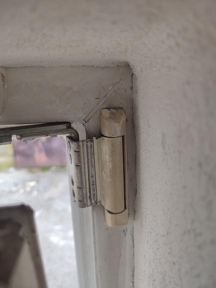

Zdravim nedá sa mi zavrieť vetracka a odtlaca mi roh pri pante pri zmene polohy kľučky a asi bude problém s pántom aj sa mi zdá že je v divnej polohe ... Máte niekto skúsenosť ?? Ďakujem
Podla polohy noznice na pante to nemohlo fungovat nikdy je privysoko. Nezapadlo nieco do ramu co dviha kridlo lebo same sa takto nedvihne. Alebo je pod noznicami posuvaci clen vzprieceny. Na boku kridla je poistka proti vypadnutiu. Jeden nech pridrzi kridlo a druhy zatlaci poistku a pomyka s citom kluckou moze zaskocit na miesto. Alebo odkrytkovat horny pant vytiahnut tycku a okno vybrat a polozit na stolicky a vyskusat tak a zistit problem.

@wolodymyr zdravim,majstra..mam drevene okna s kovanim Maco 2015,okno je otvaravo-sklopne a takto aj niekolko rokov fungovalo,no teraz nemozem otvorit okno na vetracku/alebo ak sa podari tak len velmi tazko-da sa to nejako nastvit?...jedinu skrutku na nastavenie som nasiel na spodnom pante/je to inbus.4...dakujem.. to okno co som pisal sa podarilo otvorit na vetrackua aj drzi v pozicii vetrania-len to islo velmi tazkoa stylom asi tak ze jemne pootvorit okno do klasickeho otvorenia kridla a potom ho vyklopit...

@liptacik skrutky na spodnom pante su dve. Jedna zhora ta sluzi na pridvihovanie kridla ( niekedy je to mayica zubkovana zospodu dosadacej plichy pantu) a druha zboku ta je na posun do stran. Este je jedna pri hornom pante zboku tiea na posun kridla do stran. Zvykne este zhor kridla byt jeden nastavovaci prvok na pritlak. Da sa to este skusit no ideal ked ste dvaja aby ta neprekvapila vaha kridla a to pri pootvorenom okne asi par cm pod kluckou je na kovani taka zaistovacia packa alebo pliesok a ten ma funkciu aby sa okna nedali otvorit na vetracku ked su otvorene. Toto treba stlacit a jemne klucku do polohy vetracka ale iba kusok ci ide lahko. Ak ano chyba je hore v noznici a to ze okno je prinizko alebo privysoko na to je srobik alebo matica popis vyssie. Ja som vzdy radsej vysadil okno dal na lezato a skumal kde drhne. Mal som privysoko.
