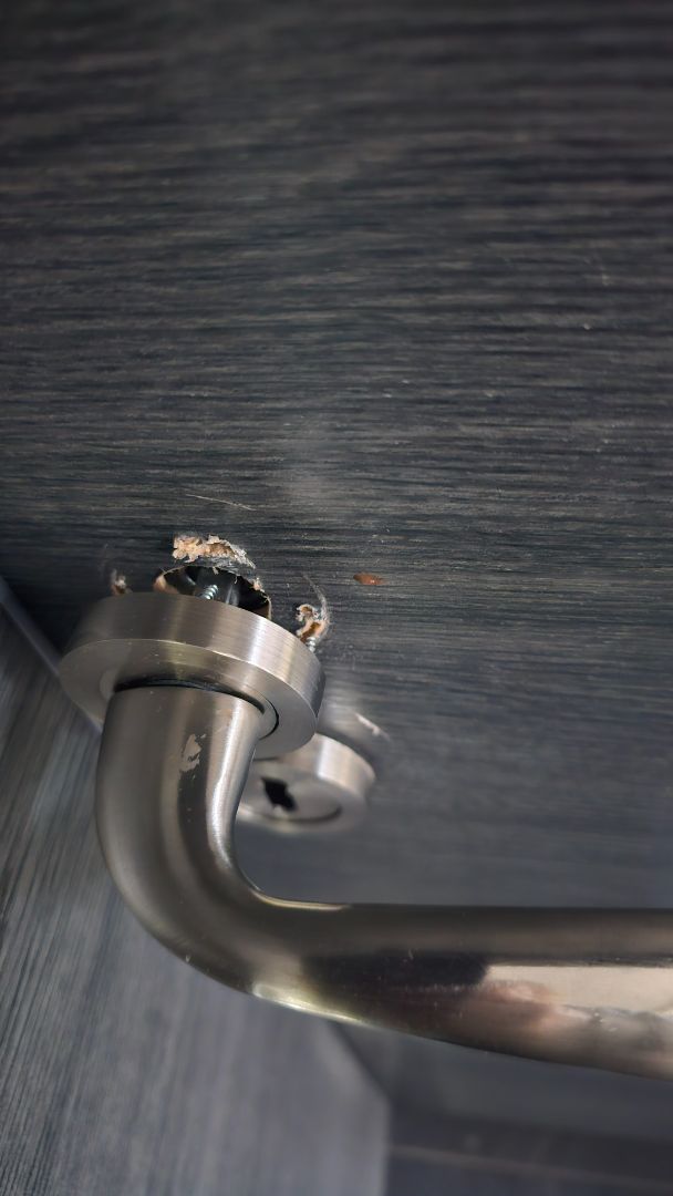

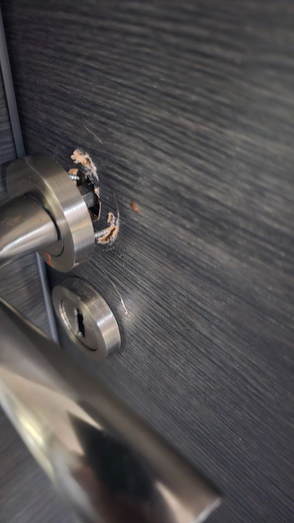

Ahojte 🙂, Problem vykývaných a vydratých veľkych otvorov som prvykrat vyriešila vymenou klučiek - vnútornú miesto vonkajšej, a naopak, lebo dierky na skrutky boli v inej casti, tak som ich zaskrutkovala na panenskdj ploche dveri. Ale teraz su vsade diery a neviem, ako vyriešiť kľučku. Prosim poraďte 🙂

@zuuaamt výmena celého kľučkového kovania za iný typ.. Za taký, čo sa neskrutkuje do dreva, ale jednen štítok je stiahnutý s druhým štítkom spolu skrutkou oproti sebe durch cez celú hrúbku dverí.. To sa ti už nikdy nevybýva.. N stiahnutie kovania sa používajú takéto skrutky- https://www.klucka.sk/klucky-doplnky/...

@zicher to ale musi byt taka aj vlozka co ma priechodzie diery.

@zuuaamt stalo sa to tym ze stvorhran na klucke nebol zospodu klucky spravne dotiahnuty a tlakom na klucku sa to vykyvalo. Treba dat dolu klucku nasadit iba stvorhran a pripravit si plastove platformy so skrutkami. Do dier dat tekuty kov a priskutkovat opatrne plastovy diel najprv z jednej potom z druhej strany a nechat vytvrdnut. Nasledne zalozit kovove kryrtky a osadit klucku poriadne stlacit k sebe a zospodu dotiahnut srobik na klucke. Je este moznost pouzit skrutky z odkazu vyssie ale treba vybrat vlozku z dveri a pozriet ci ma vedla stvorcovej diery dve kruhove pre montaz klucky. Ak ma neplati to s tym tmelom ale daj skrutky. Male upozornenie vrtaj pomaly a s ostrym novym vrtakom nech neurobis krater 🙂

@wolodymyr nie je to bezpodmienečne nutné, ak vymení štítkové kovanie za veľkoplošné.. Ale ak má všade rovnaké štítky, tak je lepšie vymeniť zámkovú vložku za dierovanú, ak takú nemá. .. Bude to výhodnejšie aj cenovo, si myslím....

@zuuaamt Podľa mňa jednoduchšie bude kúpiť dvozložkový epoxidový tmel, tým vytmeliť tie diery. Následne navŕtať nové otvory na skrutky. Tie budú v epoxide držať lepšie, ako v dreve.
pre mensie diery staci klasicky tmel, ale nie je tak pevny na nove uchytenie.
