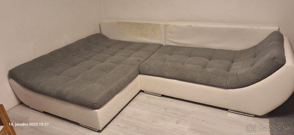

TLDR: Ako náročné je prečalúniť sedačku? Nie celú, ale len operadlá a časť pri nohách? Skúšal to niekto? Obr. je len informatívny.. Overview: K napísaniu tohto dotazu ma priviedla nemenovaná pani, ktorá si zohnala Parkside nastrelovačku (ďalej len "hračka") a sama prečalúnila poslel v spálni, tak že to vyzeralo super! !!!Klobúk dolu a OBDIV!!! Dotaz pokračujem s "rozšíril sa nám tu taký nešvár": ponuka krásnych sedačiek s EKO kožou (operadlo etc, v horšom prípade celá). Vyzerá to skvele pár rokov a potom to začne! EKO koža zostárne a začne sa pomaly lámať a šúpať. Takto dopadli všetky naše kanc. kreslá k PC, detto u mamy (tá je z toho zúfalá).. Riešenia sú dve: 1) vyhodiť 2) prečalúniť 3) končia na bazoši Nevýhodou 1) je operatíva - zberný dvor, vynášať to po schodoch (byt) Nevýhodou 2) je vysoká cena za prácu => "to si radšej kúpim novú" viď 3)

@gadefox Prečalumnenie niekedy vyjde natoľko, že sa Ti to neoplatí... V kadejakých Mobelixoch, alebo poľských nábytkoch, niečo doložíš a máš opäť novú sedačku. Inak, nedá mi nepovedať, že toto je výsledok "koženého" nábytku. Je jedno, či je to EKO, alebo NATURAL, koža podľa mňa na nábytok nepatrí.

@gadefox pri caluneni musis mat hlavne v rukach co sa tyka napnutia a kde a ako spravne napnut tu latku a zvladnes to v pohode aj s "hrackou" ak ma dost silny nastrelovaci uder. Ale inak ti dobre radi @petersd. Precalunit sa oplati len ked to robis DIY ale to bol ze fakt drahy kus nabytku.

@shadowmilan Súhlas, treba si to porovnať. A ak nová sedačka stojí 2500-3000 a majster 1600 s matrošom, potom nie je čo riešiť.. Mňa skôr zaujíma jednoduché očalúnenie DIY, napr. na tom ilutrašnom obrázbu by niekto svojpomocne očalúnil IBA tie matrace pri chrbte podobnou krémovou látkou (ten vľavo vyzerá akoby ho niekto ogrcal ,) - či to patrí do kategórie "radšej to neskúšaj, lebo už len rozobrať sedačku je nadľudský výkon" alebo "jeden deň som sa vyhral, natrápil som sa, ponadával som ako pohan, ale plus mínus som spokojný" alebo je to typ "ide to úplne ľahko, ak si zručný, dávaj si pozor na hento a tamto" (či má niekto skúsenosť)

@gadefox neviem, ako ľahko / ťažko a či vôbec sa dá sedačka na fotke rozobrať tak, aby si mal / mala prístup k celému tomu panelu ... V každom prípade, takýto jednoduchý panel nie je podľa mňa prečalúniť vôbec ťažké ... Stačí nastrelovačka, aj ručná za pár jednotiek EUR - odporúčam však elektrickú alebo na komresor, lebo ti odpadne ruka a nová "eko koža" ... Min rok som takto menil koženku na gulatých sedákoch stoličiek ... Žiadna ťažká veda a hoc to bol náročnejší tvar (kruh) podarilo sa mi to bez chyby ... Cena materiálu je pomerne lacná, kupoval som vo veľkosklade (MABIA) takúto ekokožu v najvyššej kategórií čo sa týka odolnosti na oder ... Rolka mala 2 metre a 1 meter vyšiel na niečo málo pod 10 Eur ... Tj 2m2 stáli menej ako 10 ... Tá ekokoža je trocha flexibilná, takže sa dá natiahnuť a kúsok po kúsku prispinkovať - ja som na tom naozaj nevidel nič zložité, hlavne ak tie spinky netreba schovávať nakoľko budú zo zadnej strany pri stene ... Ale ako hovorím, či do toho ísť alebo nie, záleží len na tom, ako to ide / nejde rozobrať ...

@kristof_ko to je otázka ... Látku sme nechceli dávať, kvôli údržbe ... Áno, dajú sa dnes poriešiť akékoľvek druhy, aj ktoré sa pomerne ľahko udržujú, no vždy sa budú udržovať násobne horšie ako ekokoža alebo koža ... Koža by zase bola značne drahšia, naozaj značne a myslím, že by sa s ňou ani zďaleka tak jednoducho nepracovalo ... Ako som písal, najväčšia výhoda tej ekokože bola flexibilita látky ... Tj, krásne sa dala ponaťahovať tak, aby tam neostal žiaden záhyb ... Ak to budem musieť za 5-7 rokov znova prečalúniť kľudne ... Len tu je aj otázka životnosti samotného gauču ... Možno už ani on ďalších 5-7 rokov neprežije a tým pádom je možno zbytočné vrážať do trvácnejšieho materiálu :)

Predpokladám že spomínaš mňa a moju nastrelovačku. Ďakujem za uznanie. Ale k tvojej otázke. Rozobrať čo sa dá a potom prečalunenie nieje nič komplikované. Možno to neurobíš 100%profi,ale vždy lepšie ako hnusná koženka čo sa šúpe.
Robil som kedysi stoličky. Ale nedával som kožu ani koženku, ale nejakú látku, čo drahá polovička kúpila. Nastrelovačku som požičal od suseda. Rýchlo hotové, nič náročné. Akurát tú látku treba ozaj dobre narovnať, natiahnuť mierne a ide to. Ak ti s tým niekto pomôže, tak to máte rýchlo hotové.
