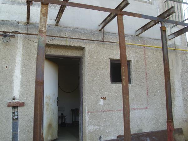

Ahojte, mame v plane prerobit staru kotolnu na predsien, chcem sa poradit: terajsie dvere a okno pojdu prec, stena sa domuruje... chcem tam dat okno o rozmere cca sirka 120x145cm vyska, medzi okno a dvere pojde stlpik cca 30x30cm a potom dvere 90-110cm siroke ,od rohu domu cca 75cm, takze celkova sirka medzi oknom a dverami bude cca 250-260cm, Dom je klasicka kocka 80 roky s kvadra siveho, v deke su icka 120 ,beton. tie vysunute icka bol niekedy balkon, nad tou kotolnou je izba s oknom, deka 120, plocha strecha, atika na tejto strane nieje, je tu odkvap. Ako riesit preklad nad oknom dverami ? dat tam nejake icka, alebo armokos a tak to zaliat?mame zvysne tehly 30p+d tak stoho by sme dorobili stenu novu...
@dudusky Podstatná informácia pre správu radu chýba - z čoho je tá stena? Tiež je z toho kvádra? Ak áno, potom preklad spravíš pomerne jednoducho - najprv z jednej strany nad budúcim oknom a dverami vyrezať do polovice steny, vložiť nejaký preklad (napr. keramický), potom z druhej strany a doložiť aj z druhej strany preklad. Potom stenu pod prekladom môžeš kľudne vyrezať na okno a dvere.
toto by som dal povinne čítať dnešným statikom " tie vysunute icka bol niekedy balkon, nad tou kotolnou je izba s oknom, deka 120," čo navrhujú stropy žb 20cm
@jan45, @chrobak7, dom je komplet s kvadra, aj tato stena. Myslite , zeby stacil len obycajny keramicky preklad ? nebudu tam potrebne nejake zelezne icka? Ak sa tam potom vyrezu dvere unesie to roh domu?bude dost oslabeny? vdaka za rady
@dudusky ďakujem za dôveru , ale z fotiek a popisu robiť závery je odvážne.
Ahojte, moze sa zelezny nosnik - preklad nad okno , polozit priamo na dutu tehlu porotherm 30pd, nasla som , ze stropne preklady sa mozu polozit na ipu, alebo vrch tehly zaliat betonom,pripadne maltou -roznasaci prah, pripadne na tehlu polozit profil T -ecko a nato dat nosnik , nosnik chceme zasalovat a zaliat betonom, pripadne poradte ak by sa zvaril nosnik z Ičok,ako ho najlepsie oblozit s polystyrenom....
@jan45, mozem sa Vas popytat ,na niekolko veci ohladom toho prekladu?na preklad pojde I profil , alebo HEB, ako to spravne urobit : 1 varianta, na dutu tehlu dat roznasaci beton,na beton potom profil I ,HEB,potom ten nosnik zasalovat a zaliat betonom do takej vysky ako sa bude dat -predsa je to pod dekou stropom... a tu zvysnu medzeru medzi novym prekladom a dekou domurovat. 2.varianta, na dutu tehlu dat nejaky asfaltovy pas ,aby beton nezatiekol do medzier, profil I ,H, natlacit zdvihakom priamo pod sucasnu deku strop, tehlu zasalovat na roznasaci prah a takto to zaliat spolu aj s nosnikom, pripadne zasalovat to naraz cele a zaliat to aj stym nosnikom kolko sa bude dat a zvysok doplnit maltou? 3. varianta urobit na tehlu roznasaci prah, profil natlacit az pod deku, a potom ten nosnik oblozit styrodurom? vdaka za ochotu
