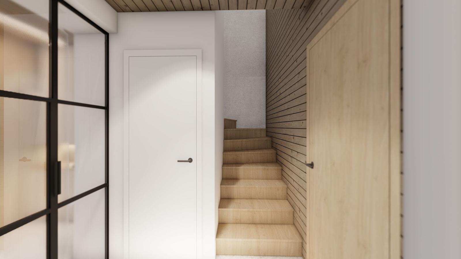

Ako urobit stenu, ktora oddeli schodisko do pivnice? Medzera medzi ramenami horneho schodiska je len 4cm, dole do pivnice 0cm.... Rozmyslal som o: - postaveni priecky z porfixu od pivnice, hrubka 10cm (7,5cm?) tak, ze bude v strede a teda opierat ciastocne na jedno rameno 3cm a druhe rameno 3cm, 4 cm v medzere... - namontovani sadrokartonovej priecky na rameno schodiska 2. riesenie sa mi pozdava viac, lebo dolne schodisko do pivnice bude "otvorene". No neviem, ci to unesie (ide ale o sadrokartonovu priecku, co by malo byt ok... Prosim poradte riesenie a ako to urobit... Dakujem
murovať od podlahy suterénu po horné rameno, pokračovať na hornom ramene. Konštrukcia schodiska je tak robustná, že unesie aj hruvé murivo.

@jan45 dik, ale prave to, ze ja nechcem ist od podlahy suterenu... ale, co pisete, ak tomu dobre rozumiem, ak by sa aj zacalo murovat na 1. ramene (schodiska z prizemia na poschodie), malo by to byt OK, lebo to schodisko je dostatocne robustne uniest aj ytong stenu.....ci? 🤔

@jan45 ...takto to myslim. - bud murovat, alebo sadrokartonova priecka? ....ak sadrokarton, staci tam namontovat profil....?
dajú sa použiť aj osb dosky s vnútorným rámom 3x3 cm ,(strešé laty)

@jan45 akoze namontovat na rameno 3x3cm latu a z nej urobit aj ram a na to namontovat osb dosky, takze hrubka steny bude osb-3cm lata - osb? Na to moze ist omietka potom?

@leader1234 áno, adhezívny náter, stierka, spoje prepáskovať ako pri sdk.

@leader1234 áno, adhezívny náter, stierka, spoje prepáskovať ako pri sdk. ale upevniť latu zboku na čelo a na to upevniť osb by z jednej strany vyriešilo odskoky na schodoch a vylúčilo praskanie spoja.

@jan45 "....to upevniť osb by z jednej strany vyriešilo odskoky na schodoch a vylúčilo praskanie spoja." ...prepacte, nerozumiem. Mozte to prosim lepsie popisat?
keď akýkoľvek materiál položíte na scchody, vznikne spoj, podľa druhu sa môže prejaviť len opticky zmenou povrchovej štruktúry alebo prasklinou.
