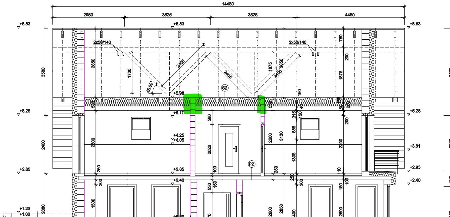

ako ukončujete hore nenosné priečky , ak je to v podkroví a nad tým sú len krokvy na ktoré pôjde odspodu sadrokartónový strop ? Priečky asi z tehly hr. 11,5, obvodové sú z tehly 30 cm, nechcem zas kombinovať 2 materiálov ak to nieje nutné a tehla vraj má lepšie akustické vlastnosti. Aj podľa tech listov.

a ďalší dotaz , ak ide priečka ku šikmine, ako styk priečka šikmina ? Napr. na obrázku hore ak by šla nie takto ale priečne ?
@tino2 Ano strop sa robí z boku, na priečku sa dá napr. UD profil a potom SDK.
Ak ide priečka ku šikmine, tak najlepšie je keď víde presne na krokvu, tam len necháte medzeru tiež 1-2 cm a vypeníte tu medzeru medzi krokvou a priečkou. Ak vychádza priečka medzi krokvy, tak sa ,,vyštítuje" do spodnej hrany krokvy, aby vošla izolácia medzi krokvy.
Foto som našiel tu na fóre.
@saplogroup Mne osobne vyšla priečka presne na krokvu, ale to sa mi práve nepozdáva. Nevzniká tam tepelný most, kedže medzi vonkajškom a vnútrajškom je len krokva. nemá sa ta šikmina zrezať rovnobezne s krokvou ale povedzme o 12cm nizzsie, aby sa tam napchala vata a parozabrana ? alebo to aspon vyplnit nejakym styrodurom ?

Je to veľmi diskutabilné. V tom prípade su tepelne mosty aj na každej krokve, keďže tam je menej izolácie. Niekedy ked stačili hrúbky izolácii 20cm, tak sa to neriešilo.
Teraz sa musi dávať oveľa viac izolácie, niekedy aj cez 40cm, kvôli novým normam a tak sa musí dávať ešte izolacia medzi sadrokartonovu konštrukciu.
Myslím si, že to takmer vobec nebude mať vplyv, pretože priečku bude z oboch stran obklopovat izolacia, ale pokiaľ to chcete mať na 110%, tak by som to spravil tak ako ste písali. O hrúbku izolácie nižšie a to miesto tiež vyplniť vlnou.
krokvy mám vysoké 16 cm, izolácia v šikminách má byť 32-36 cm. Takže ešte cca 15-20 cm izolácie má ísť pod krokvy. Ak dám priečku do línie krokiev, tak potom tehla bude 15 cm v izolácii, nebude to problém ?
Problém to nebude, pretože tu priečku bude obklopovat z oboch stran 15cm izolacie a to zastaví chlad. Podobný princíp je napr. na balkónoch. Z hora a z dola sa dava izolácia a čelo je väčšinou odkryté. Ta zima tam cez to čelo nevojde.
