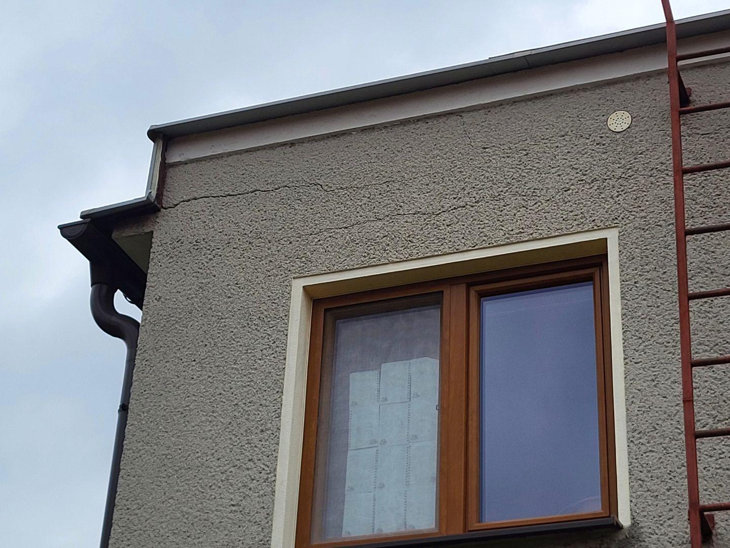

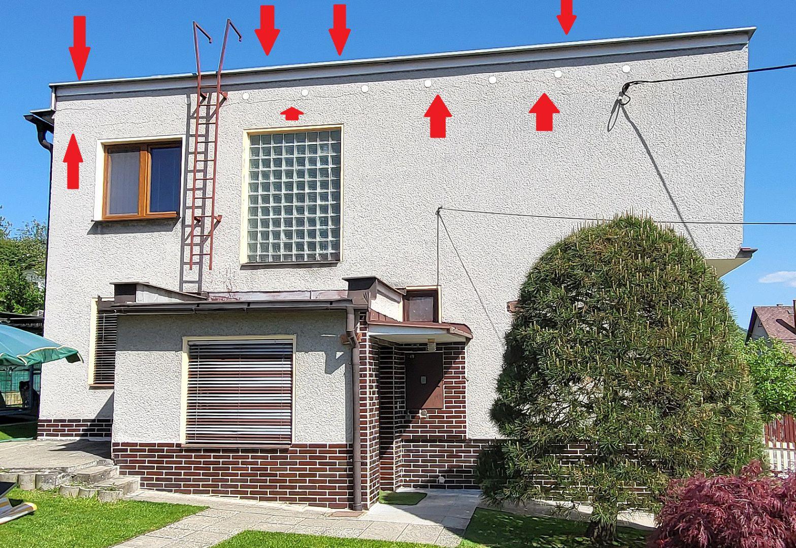

Dobrý deň, Chcel by som vedieť, či môžu tieto praskliny na dome predstavovať vážny problém alebo sa jedná len o estetickú záležitosť ? Praskliny sú prevažne vodorovné a sú v oblasti pod plochou strechou na dvoch protiľahlých stenách domu. Fasáda je brizolit a dom bol postavený v roku 1986. Strecha bola pred 8 rokmi zateplená a zaizolovaná (Fatrafol). Rád by som vedel, či to má zmysel riešiť alebo je to zbytočné pokiaľ sa chystám do 2 rokov zatepľovať ? Ďakujem za vaše porady.

@mozdik inak mas tam aj zvislu prasklinu na dpoji dom-balkon, typicky problem tychto domov. Nevidel som snad jediny co by mu tam neprasklo.
@mozdik inak mas tam aj zvislu prasklinu na dpoji…
@sousedekovci89 Áno, to je z oboch strán na balkóne aj zvonka aj zvnútra. Ževraj sa to len domurovalo potom, keď už bola hotová stena domu - čiže asi bez prekladania. Môže to byť problém ?
@mozdik je to skoro 40 rocna fasada.... IMHO to nema zmysel riesit.

@mgx Ak je to len povrchové prasknutie brizolitu na fasáde, tak ok ale ja mám obavu, či to nebude prasknutie múru v priereze alebo pohyb medzi vencom a nosnou stenou.
@mozdik miestna obhliadka statikom/aut.stav.inzinierom. Dalsia podstatna informacia je kedy praskliny zacali a ci to pracuje/musis si urobit sadrove terce. Tvar strechy je dost nestastny, ak budes zateplovat, aj tak to asi budes musiet prerobit. Je chladno, mozno by som skusil este urobit termosnimku, aby si videl ci vrch premrza a ako....

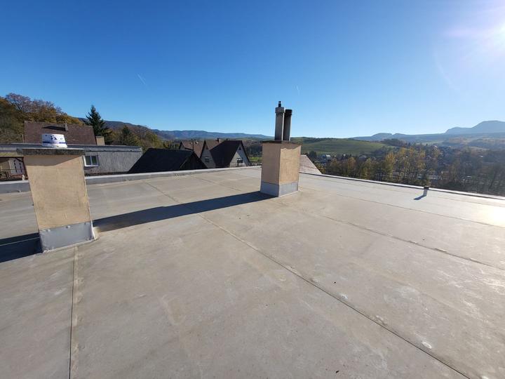

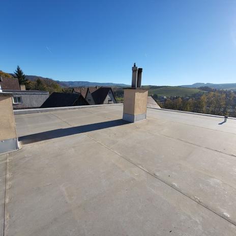

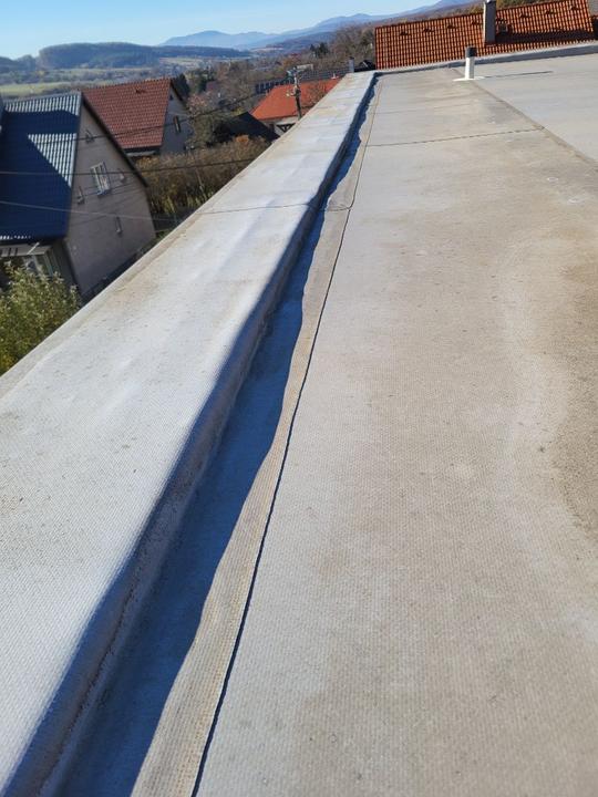

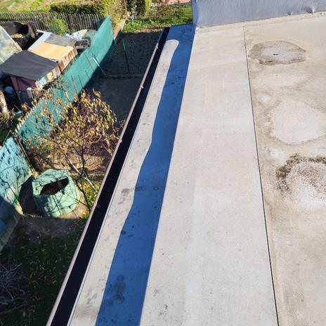

@mgx čo to znamená prerobiť ? Na tej streche je fatrafol a zateplenie 8mm vata + plechy boli urobené s presahom na zateplovanie do 15 cm. Má mierny sklon, neviem presne aký, ale tak som videl vela domov urobených čo sa stavalo na prelome 80/90 rokoch. Môže byť aj to, že si dom po výstavbe pár rokov sadol vtedy to vzniklo a teraz je sú už neaktívne ? Ja som dom kupoval pred pol rokom a boli tak tiež, len sme si nevšimli aké boli velké.

@lennaa imho = in my humble opinion = podla mojho skromneho nazoru. @mozdik ano, mohlo to sadnut hned, pripadne to mohlo byt sposobene zatekanim vody z atiky a zamrzom, ale to su spekulacie. Statik a obhliadka Vam povie viac. Sadrove terce Vam povedia, ci sa to "hybe" alebo je to uz stabilny stav. Presah strechy sa z fotky odhadnut neda, mne to prislo na 15-20cm zateplenie dost malo, ale to sa vsetko da vyriesit. Predpokladam ze zateplovat aj riesit strechu budete cez projekt, tam to vsetko projektant navrhne, prepocita a vy to podla toho urobite. Nerobil by som z toho vedu. Zozente si statika urobte ohliadku a potom dalej. Zateplenie s projektom mozete skusit strcit do dotacneho mechanizmu....

@wolodymyr Chybajucu nulu si viem domysliet, ale mne aj 80mm pride na strechu malo, tak ze ci to nemo byt 180, 280.. S 80mm na streche skoda riesit fasadu.

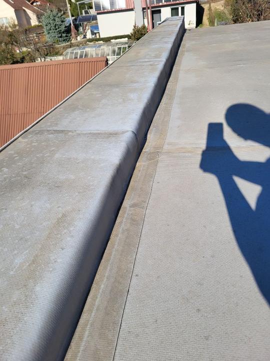

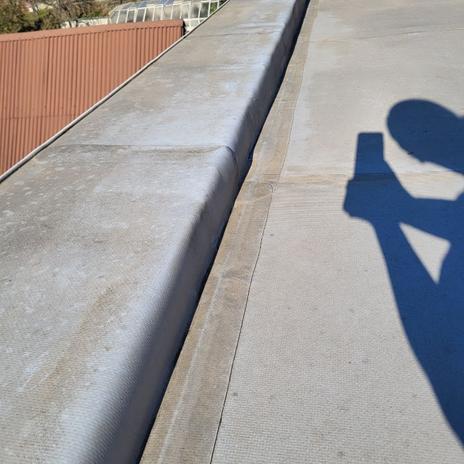

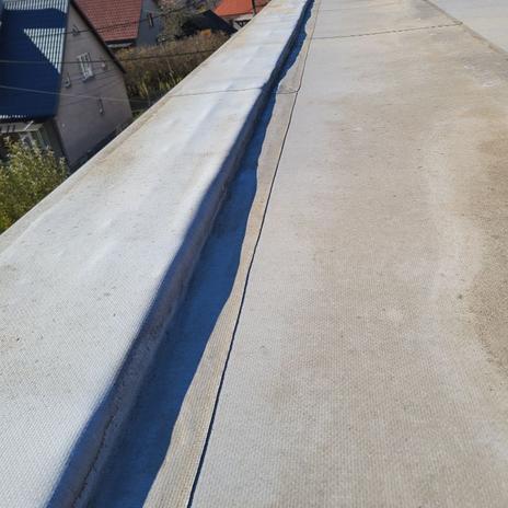

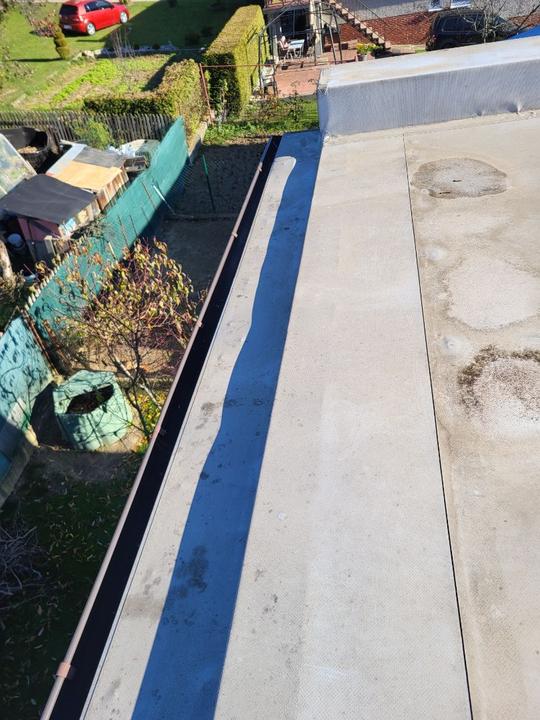

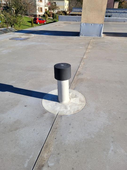

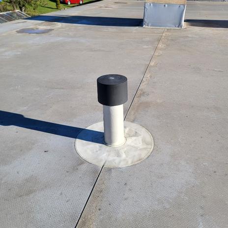

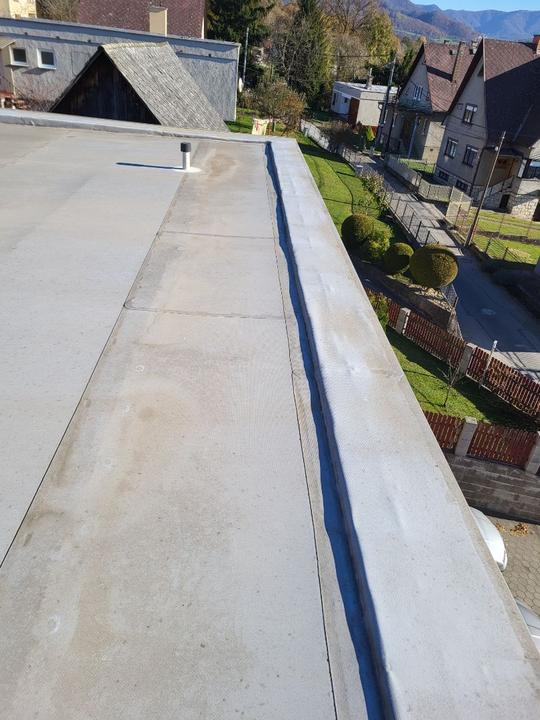

odtrhnutá atika, pozrite, či má Fatrafol vetracie komínky.

@kejsix chcel som napísať 80 mm
@wolodymyr Chybajucu nulu si viem domysliet, ale …
@kejsix ako to myslíte že skoda riešiť fasádu ? Mne sa to zdá tiež málo, ale stena zvnútra na poschodí nieje na pocit studená a dodatočné zateplenie + nová krytina sú dalšie náklady, na ktoré teraz nemám prostriedky. Tak keby som sa mal rozhodovať, že či zateplím obvodové steny alebo dodatočne navyše strechu, tak čo by ste mi poradili ?

odtrhnutá atika, pozrite, či má Fatrafol vetracie…
@jan45 Myslíte tieto malé komíniky ? Ak by to bola odtrhnutá atika je to vážny problém alebo iba estetický, ktorý by sa dal vyriešiť zasadrovaním trhlín pred zateplením ?

@mozdik 80mm je take minimum, aby nevlhli v zime rohy. Dat 20cm na mury a 8cm na strechu je ako kolesa z mercedesu na skodovke. Strechou unika najviac tepla na m2. Chapem, ze su to naklady...

@jan45 Myslíte tieto malé komíniky ? Ak by to bol…
@mozdik ako vysoke stropy mas na poschodi? 80 mm na strechu je zalostne malo.
@mozdik ako vysoke stropy mas na poschodi? 80 mm …
@sousedekovci89 Tiež sa mi to zdá málo, ale predchádzajúci majitel povedal, že vtedy mu tak odporučili. Výška stropu na poschodí je 245 cm.

@mozdik masctam sdk podhlady uz robene? Ak ano chcelo by to strhnut sdk a vyplnit medzeru izolaciou. Ak je to originalna vyska stropy tak to znacne limituje moznosti.
Odpoveď je myslím si jednoduchá, ak chcete pokojne spávať volajte statika a máte čierne na bielom čo je za tým. Nám raz jeden povedal, že nám na rodičovskom dome vlastne ten dom padá. Lebo sú tam praskliny zvyslé. Pritom je to relatívne zachovalý dom - 30 ročný, niekto by povedal aj nový. Je normálne že stavba si po rokoch sadá a praská pomaly každá skor ci neskor. Nerobil by som z toho drámu.
