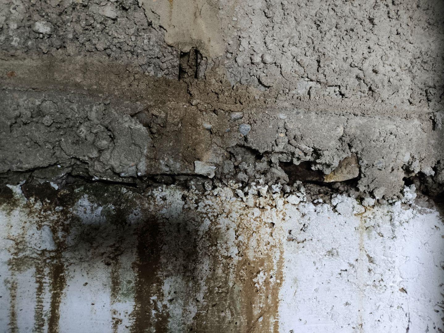

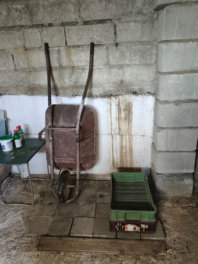

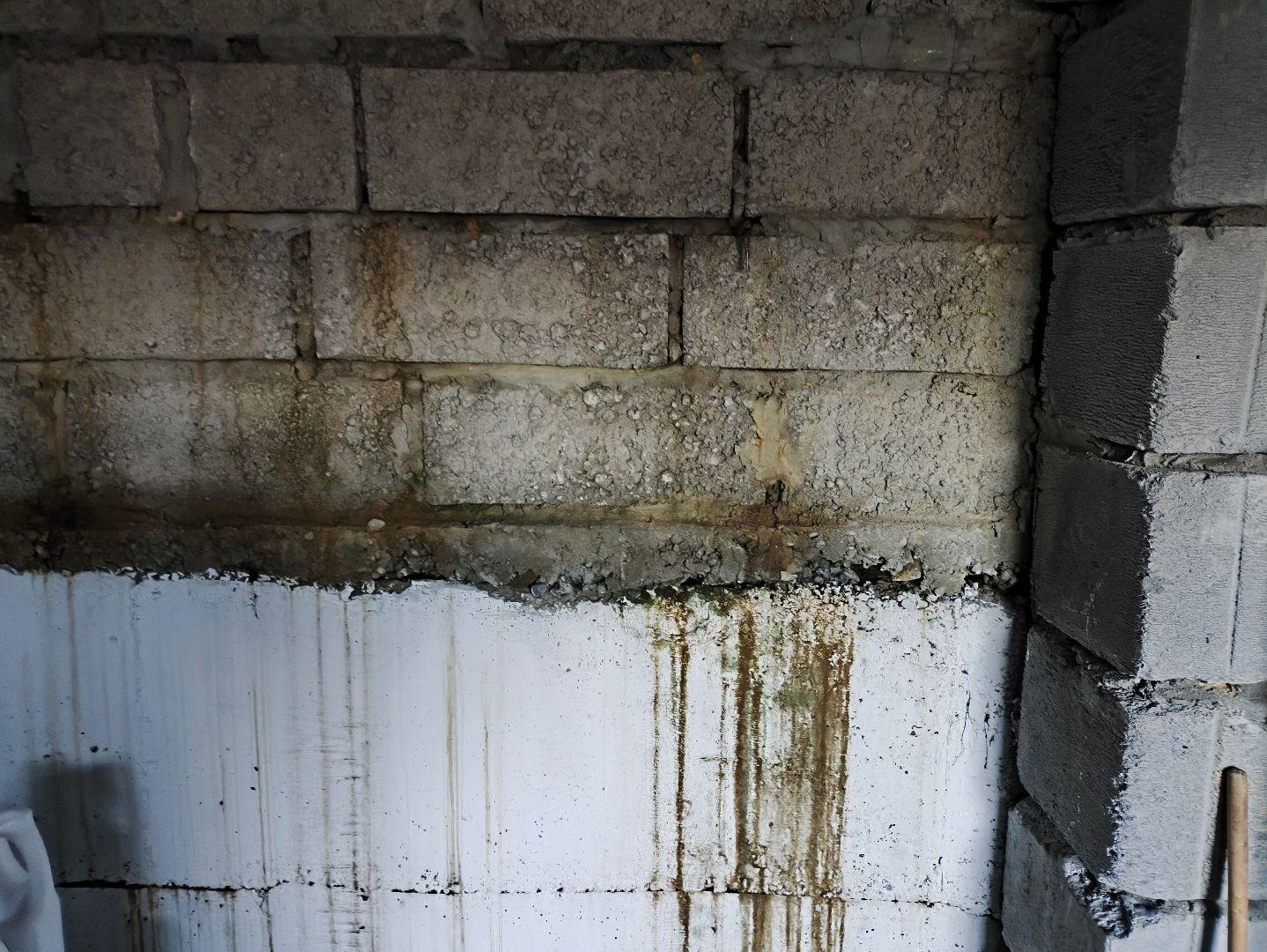

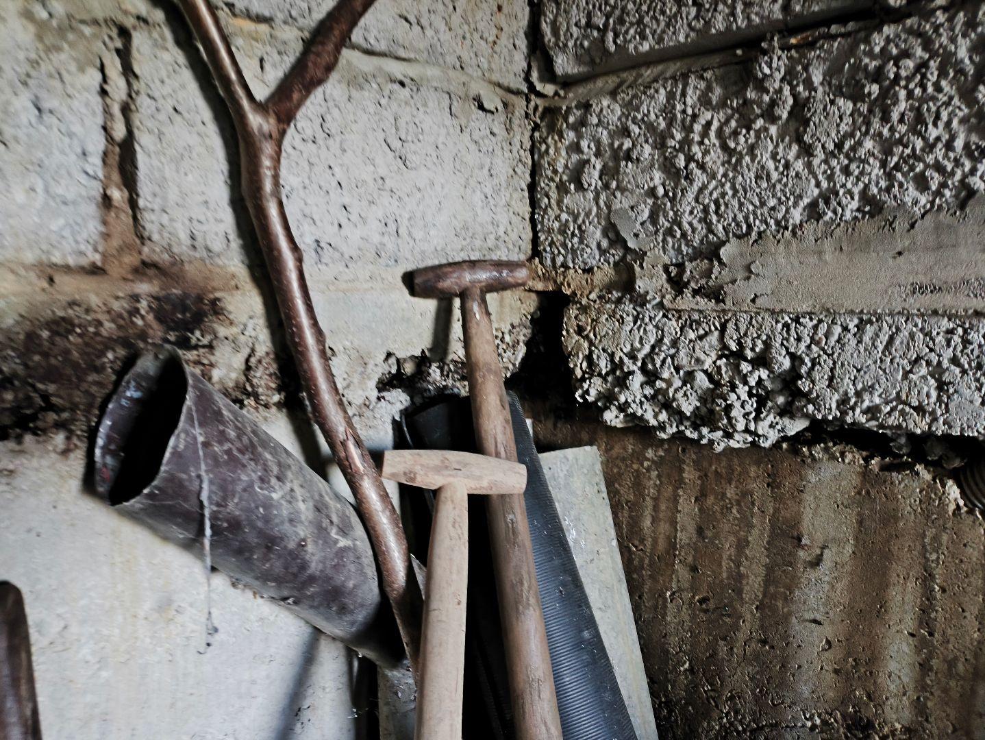

Ahojte, kúpili sme zahradnu chatku. Doteraz sa pivnica vyuzivala iba na odkladanie naradia, ale chcel by som si v nej urobit malu dielničku. Zo zadnej strany cez tie netesnosti presakije voda dnu. Čím by sa dali tie netesnosti opraviť? Planujem chatku zo zadnej strany obkopať a zaizolovať, ale tak či tak budem musieť tie diery niečím upchať. Keď ju obkopem, čo by ste odporučili na zaizolovanie proti vode? Má nejaký význam, keby zarobím redší betón a celú stenu zvonku v tenkej vrstve obhádžem ešte pod hydroizoláciou a zahladím ju a až na to dám izoláciu? Chatka nie je veľká, má 4x4m. Čo by ste potom odporučili aj dovnútra na steny? Ďakujem Chatka nie je veľká, má 4 x 4 metre

@mgx nad rozpočtom sme sa zatiľ detailne nezamýšlali. Postupne chceme opravovať veci. Zo zadnej strany je terén vo výške okolo 2m, neviem úplne presne, ale nie je až úplne po vrch k "doske". Zvonku je na výšku ešte 1 a kúsok tvárnice nad povrchom. Doska tiež nie je z jedného kusu, ale sú to 4 betónové bloky vedľa seba. (to bude ďalší projekt po tej zadnej stene 😀) Ale tiež pri tej izolácii by som chcel vyspraviť všetky špáry medzi stenou a tými blokmi. Nečakám, že to bude úplne dokonalé, ale chcel by som to urobiť čo najlepšie.

@migila - jedno z mnohych rieseni. Vysekat do ziveho, pozametat, vyfukat, navlhcit, vyspravit maltami Sika Monotop 120 Seal alebo Sikalastic 1K https://svk.sika.com/sk/stavebnictvo/... Pri danom rozmere by som ratal s minimalne 2ma mieskami (50kg) vyrobku, ak je nerovnost velka a chces vyspravovat aj vnutro, mozno viac. Ale da sa dokupit, maju/objednaju ti v stavebninach DEK. Na to pojde bud cementova alebo bitumenova izolacia. Osobne by som pouzil skor cementovu. Alternativne ak sa ti chce hrat s natavovanim, pouzi natavovaci pas IPA, ale nie oxidovany, ale modifikovany. Su aj nalepovacie, ale toto uz chce uplne rovny povrch. Rohy, prechody stena/podlaha treba osetrit paskou Seal F, ktora sa ulozi do mokreho a pretrie dalsiou vrstvou. Naklady by pri takom malom rozmere nemali prekrocit 500-1000e, horsie je to s pracnostou a robotou. SKus zacat zvnutra, mozno ani nebude nutne odkopavat.... Pri bodovych problemoch pouzivam injektazny krem SIkamur 100.
