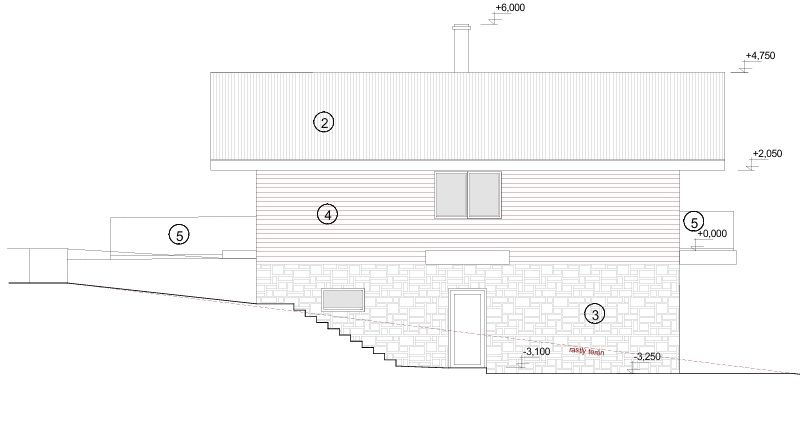

Obvodové murivo z časti vo svahu
Ahojte, Prosím poraďte idem stavať dom 11x11m vo veľmi jemnom svahu prevyšenie medzi protiľahlými stranami mi vychádza 1,5m . Jedna strana bude teda pod úrovňou terénu. Otázka znie Možem tú stenu od svahu spraviť z napriklad z DT alebo zašalovať a vyliať betón do tej výšky 1,5m a potom pokračovať porobetónom po hornú platňu? Nakoľko v projekte to mám cele z betónu čo mi príde zbytočné nakoľko pod zemou bude len 1-1,5m Ďakujem za rady a pripomienky

@domand Drž sa projektu. Rady na MS sú amatérske a ak sa niečo pokazí, lebo ti zle poradili, nikto ti za to nebude ručiť. Napr, náhodou bude stena ťahať vlhkosť z terénu, navlhne ti porobetón a rozpadne sa. Koho budeš viniť? Je to len príklad. Iný príklad - Na tú stenu bude z toho svahu dosť veľký tlak a je tam riziko, že keď stena nebude jednoliaty betón, tak sa môže preliačiť. Neverím, že by to cenovo bol až taký markantný rozdiel, keby si dam miesto DT s betónom porobetón.

@domand Niesom stavbár ale videl som, že to tak bežne robia ako píšeš. Toto je ale skôr otázka na tvojho projektanta, resp. statika čo ti navrhoval dom.
