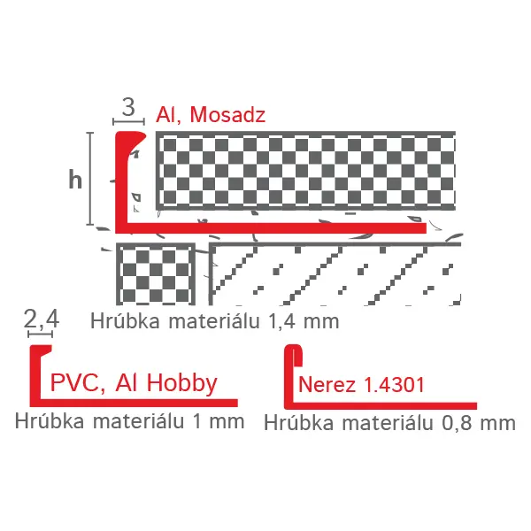

Ahojte, Chcem sa Vás opýtať na radu. Obkladám kúpeľňu, kde chcem dať túto lištu, lenže otázka je taká či môžem obklad zasunúť do tej lišty , keďže nedokážem urezať presne na 1mm obklad tak aby tam boli také isté špary od vrchu po spodok. Príde mi to jednoduchšie tam obklad zasunúť aj skrz rezu na obklade. Ďakujem za rady.

Odpoviete mi prosím na otázku? Či sa môže na túto lištu čo je na obrázku , zasunúť do toho obklad aby nebol vidiet rez. Alebo tam musí byť medzera na špárovku?
@pantex ved to bude este horsie, ked tam strcis obklad a hrana tej listy bude cez neho pretrcat. Bud si to daj odrezat, alebo si pozicaj lepsiu rezacku na tych par rezov, a budes to mat pekne. Tu mas nakres, ako to ma byt: https://www.celox.sk/files/01_profily...
