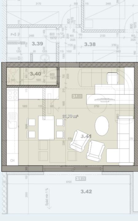

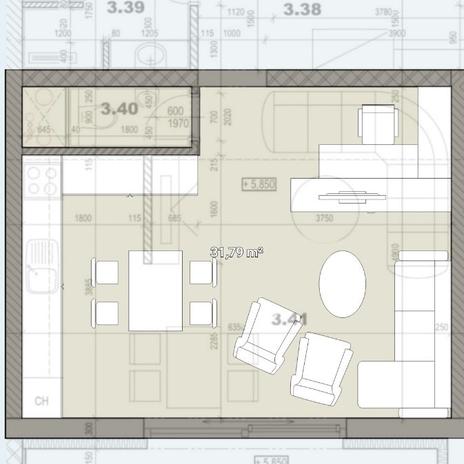

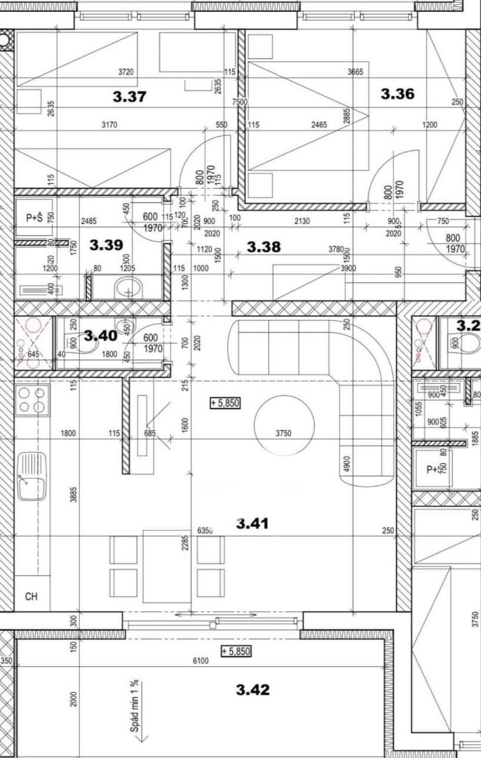

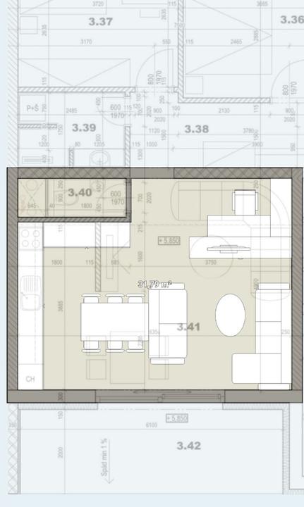

Pozdravujem vsetkych. Rady alebo tipy ako v tomto byte vyriesit otazku nestatneho wc-ka oproti sedacke? Je to sice otvoreny priestor ale prekaza nam to. Zamurovat a dat dvere alebo uplne zmenit dispozicne cely priestor? Kupelnu s wc zatial chceme ponechat tak ako su. Vdaka za vase nazory!

@ludka0309 Takto zle riešený byt som dávno vevidel. To je niekde v Rusku, neviem si predstaviť projektanta čo by takto nakreslil WC, jediné čo ma napadá je dať wc do kúpelne miesto práčky a tú dať do kuchynskej linky a pôvodné wc zrušiť úplne.
no uplne inde tie dvere zase nedate. do kuchyne ich asi tiez nechcete, jedine, ze by ste spravili kupelnu s wc alebo z kupelne by sa este prechadzalo do wc, ale tam mi zase pridu tie dvere uz take navyse.
Zmensite gauc a oproti WC postavte nejaky velky kvet, nejaky stoli tam dajte, kniznicu postavte.... Asi nie idealne riesenie, ale nudzovo to moze pomoct, aspon pocitovo.

@ludka0309 tiez by som to spravila tak ze wcko dala namiest pracky a mali by ste tak spojenu kupelnu s wc a v podstate pracovnu. dvere nedate tiez asi len tak hocikam.
v bytoch su stupacky a nezmenia polohu WC len tak jednoducho. Mozno nebude miesto potiahnut hrubu odpadovu ruru do kupelne. Plus teda WC v kupelni kde chodi cela rodina nie je vyhra. Asi najrozumnejsie riesenie mensia sedacka a nejaka predelova stena alebo kvetina. Ked pozeram rozmery miestnosti, tak ta sedacka je zbytocne velka. Lepsie sa zariaduje povedzme s 2 dvojsedackami alebo 3+2 sedackami ake takymto jednym velkym kusom

Zmensite gauc a oproti WC postavte nejaky velky k…
@pfabry napad to nie je zly i ked to takto na prvu vyznie celkom vtipne 😅 ale nudzove situacie si ziadaju nudzove riesenia.

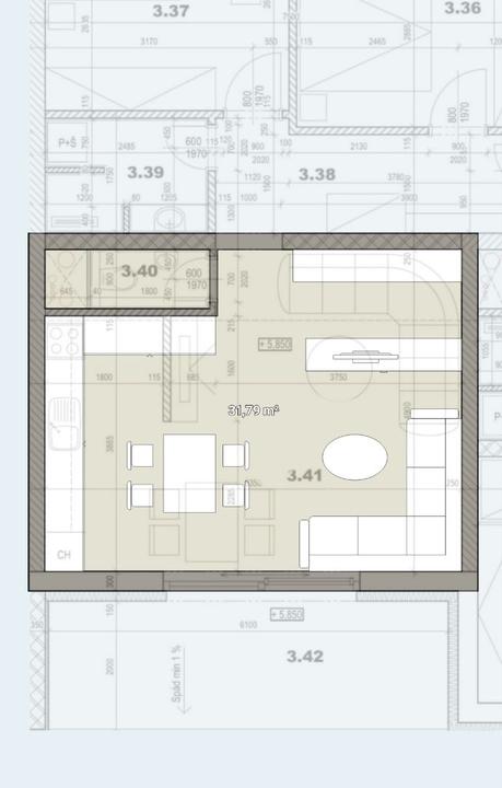

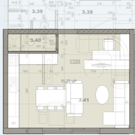

@ludka0309 ked je moznost zmenit otvaranie na balkon tak by som to urobila takto. V tom povodnom rieseni je aj tak dost nestastne riesena sedacka a telka akurat v prechodovej chodbicke do obvacky a kuchyne. Hore by som dala kniznicu alebo nejaky ulozny priestor. Telku bud len na skrinku alebo zo stropu visiacu, otacaciu, cokolkvek co preferujete. Nejaku lamelovu stenu mozno za nu.

@wivik tiez mi to napadlo ze proste sedacku takto prehodit, no neviem ci sa na byte da nejako vymenit prehodit otvaranie balkona. Predsa len si to je na kazdom byte asi stanovene rovnako.

@deciont Preco vtipne? Vsak nemaju urobit vsetko z toho naraz 😀

@lkass ked je to v stadiu stavby, tak klientske zmeny by boli mozne. A aj keby bolo uz vsetko hotove tak by som to menila pre poholie v byte. Lebo tu nie je problem len to vecko. Moznosti je vela, odsadit sedacku, mensiu sedacku, nie do L, dat pred dvere kreslo ktore sa lahsie posunie.....

@wivik dobre napady celkom, ono ked sa chce tak sa da, len by asi aj autorka mala dat nejake dalsie blizsie info.

@dara_777 prve pravidlo interierovych dizajnerov: spoznaj svojho klieta, jeho potreby a zvyklosti 😀. Niekto chce vacsi jedalensky stol, niekto velky gauc. Napr aj pracovny kutik je potrebny, pripadne stol pre druhe dieta.....
