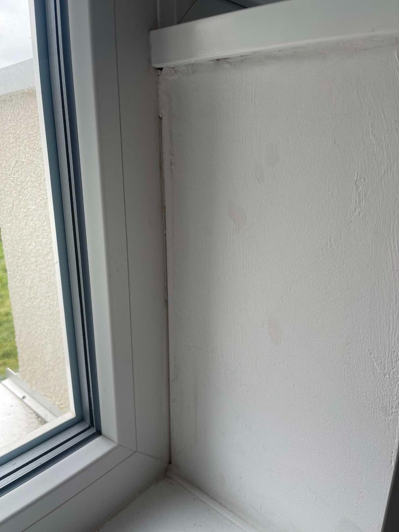

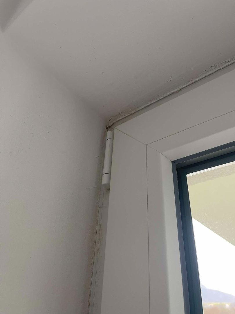

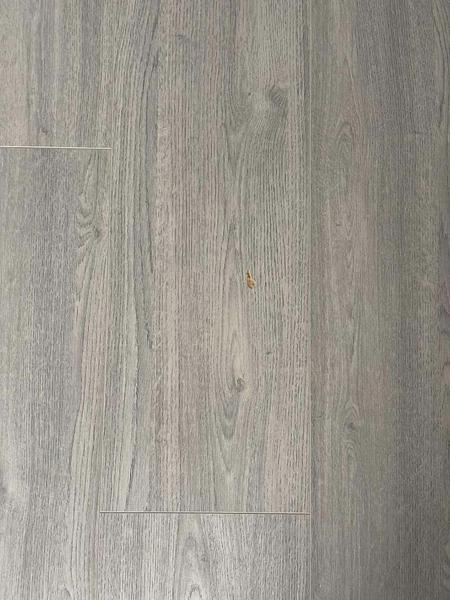

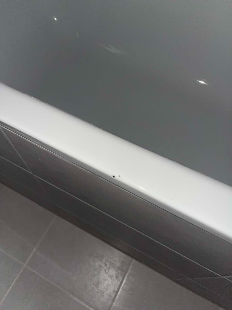

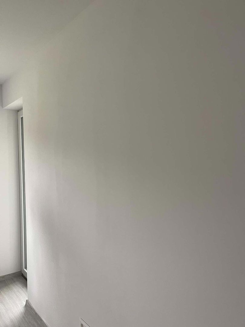

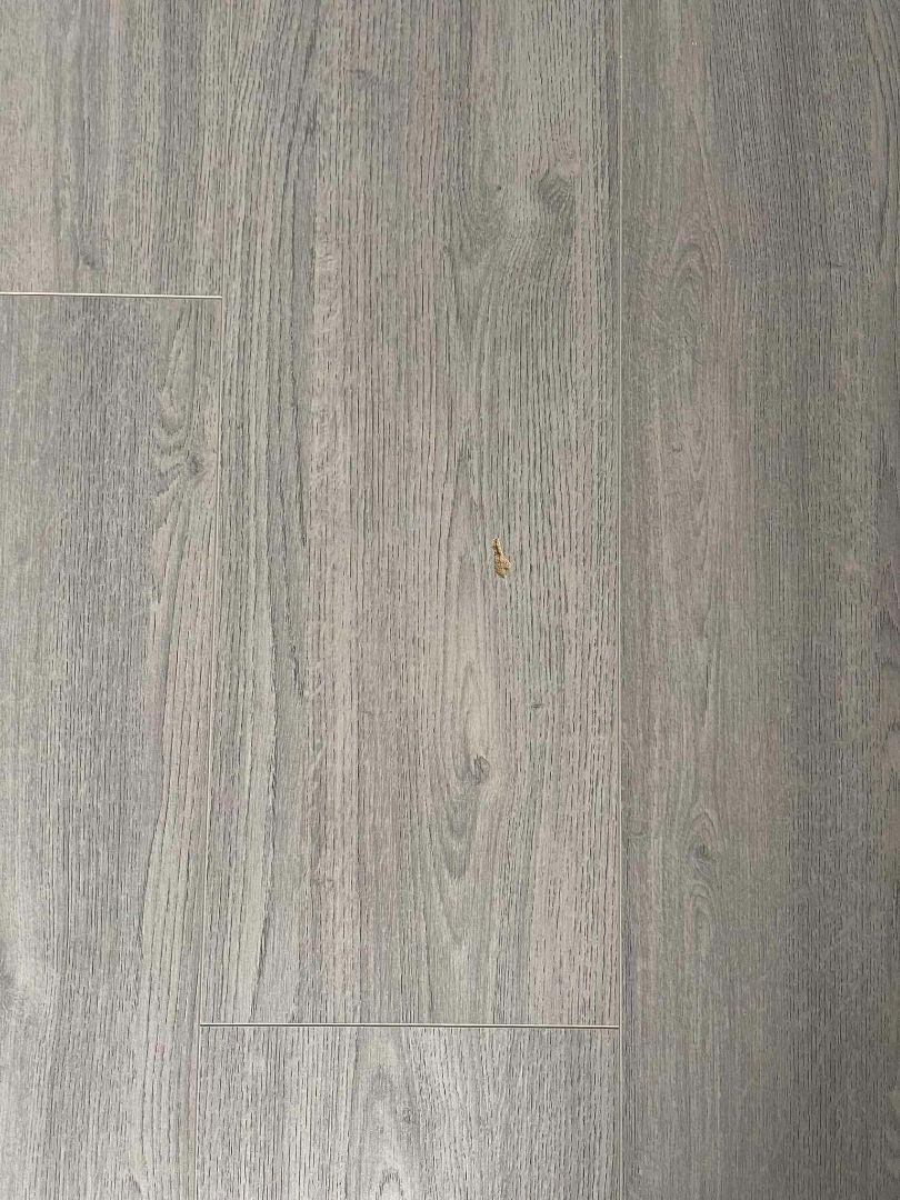

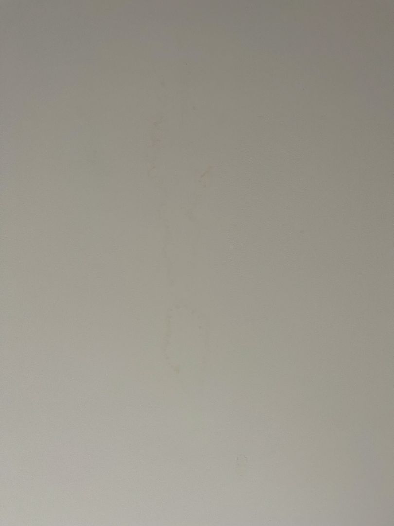

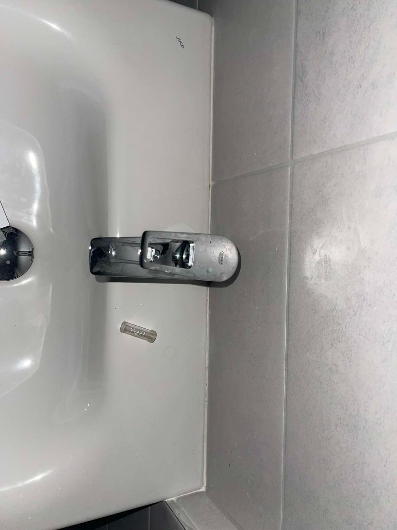

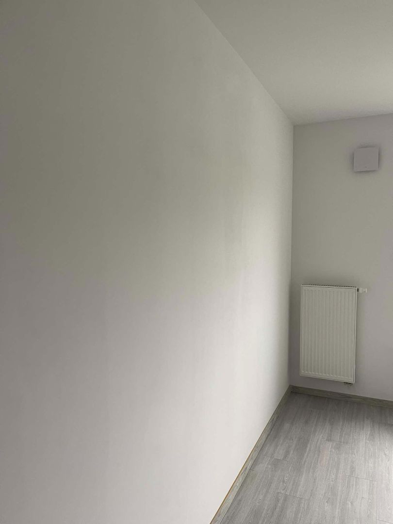

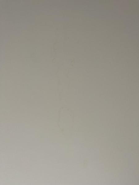

Ahojte, planujem kupit byt v novostvabe, ktory mam rezervovany /bezplatne/, ale po dokladnej kontrole bolo objavenych niekolko estetickych chyb resp byt bol pravdepodobne na rychlo dokoceni a praca odflaknuta. Chcel by som sa spytat, ci mate skusenosti s riesenim nedostatkov este pred kupou bytu s developerom a s akymi, ci aj s podobnymi. Taktiez, ci su niketore chyby bezne a vobec ich teda neriesit resp neriesit ich ak developer odmietne opravu na jeho naklady. Developera som kontaktoval so ziadost o odstranenie. Cakam na odpoved. Zoznam s popisom: 1. zateceny strop nad obyvaciou miestnostou, flaky po dlzke 1.5m. Pravdepodobne vytopene susedom nad bytom. Na foto c.1 to nieje dobre vidiet, ale na zivo je to jasne viditelne. 2. Viditelne spary pri oknach. Vsetkych. Spary neznizuju danu izolaciu, je to velmi odflaknuta praca, ktoru si hned vsimnete.foto 2 a3. 3.diera v plavajucej podlahe na mieste ,kde ju nebude zakryvat nabytok, foto 4 4. Prasknuta zarubna na dverach do spalne, dlzka praskliny 7cm, snazili sa ju zamaskovat silikonom, bez foto 5.zle zasilikovane umyvadlo, viditelne diery, foto 5 6.poskodena vana s odlupnutym lakom, bije to dost do oci, foto 6 7. uvolnena dlazba na balkone: 1ks prakticky iba volne polozena, bez foto 8.odflaknute vymalovanie izieb, hlavne obyvacky, viditelne pruhy pod svetlom, diery, nerovnosti. Foto 7,8 , nieje je to dobre vidiet na fotkach. 9. odvetravanie v kupelni pri otvoreni dveri vytvara silny neziaduci zvuk vytvoreni podtlakom Dakujem

@jasomtom na fotke rohu okna: mne sa zda, ze ta vlhkost je dlhodobejsieho charakteru, a ta spina v okolo vyzera ako nabeh na plesne/riasy
