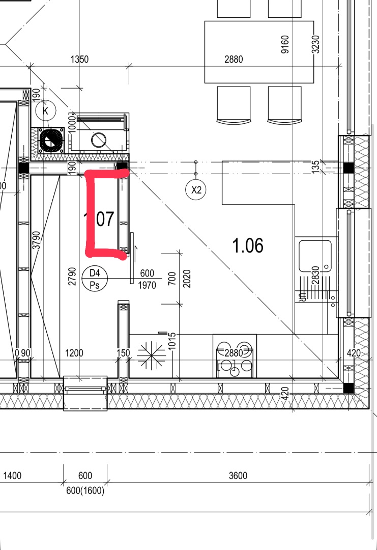

Ahojte, chcem sa poradiť, projekt mame hotovy, je to montovany drevodom, a teraz ked som tak rozmyslala ako vylepšiť kuchynu som si uvedomila ci by nebolo lepsie dat vyklenok na chladničku cca tych 60cm(prikladám foto ako to myslim), len druha vec ze potom v špazi sa tá časť zmenši na taky hluchy priestor 60cm, ci to nebude somarina. druha vec je že či to je veľa prerábok v projekte ? Ak uz je podane aj stavebne povolenie ktore budeme mat čoskoro. Bude to nejaky zádrhel ak to nepredlozim ak by som si to dala takto zmeniť? Ďakujem
do hlucheho priestoru das 20 cm hlboke police, niekedy su praktickejsie ako 60 cm hlboke a snad tych 40 cm na pohyb ti bude stacit

@zita19 ano tiez si myslim , hoc by som tam davala metly, alebo aj vysavač ak sa nevojde do technickej, a taketo, dam tam hoc aj elektriku, ked nabijam ten rucny vysavač len.. len ma skor trapi to ze prerabka projetku znova ci to bude akoze nejaky extra zasah

@ella24d nemam s ym skusenos, ale oto by sa dalo spravit aj po vydani SP, ako mala zmena. Len to daj vediet dodavatelovi, ze to takto chces

@zita19 ano uz som pisala projektantovi aby sa nezabudlo, po sviatkoch sa ozve urcite.. ďakujem 😊

@ella24d že sa posunie jedna nenosná priečka o 60cm nie je problém pre povolenie ani kolaudáciu. Len teda nech to vyrobia ako treba keďže je to drevodom. Pri murovanom by stačilo byť pri zakladaní múrov a tam im povedať nech to posunú. Ale tá priečka by tam možno ani nemusela byť. To sa všetko vie spraviť chrbátom skríň a ostane viac miesta na špajzu. Akurát elektrika by bola na tej bočnej priečke pre chladničku aj tie ďalšie veci, prípadne sa dávajú sadrokartónové krabičky.

@marsdm no ano kvoli tomu to riesim ze to nie su mury ze pri stavbe si to rozmyslim.. ale uz teraz to musim riešit kym sa este nic nedalo do vyroby .. uvidim co napise projektant

@marsdm a chcem sa spytat, dala som to už zmenit, no a hádam bude stačiť ten vyklenok do hlbky 60cm na vstavanu chladničku. Nebude to ani americk ale klasicka vysoka a siroka max 70cm. Hadam tych 60 do hlbky bude dost

@ella24d keď to bude nejaká štandardná, tak treba pozrieť aké má rozmery. My sme podľa našej linku prispôsobovali, lebo potrebovala viac miesta na to chladenie. Keby aj tu treba náhodou väčšiu hĺbku, tak sa len na ten kúsok steny vedľa dá rovnaký dekor ako kuchyňa a spraví sa obklad. Čiže pribudne potrebné množstvo cm.
