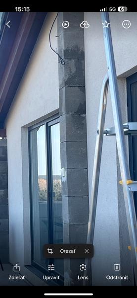

Zdravím robim terasu a nosné stĺpy na krov som oprel o fasádu domu.terasa bude zastrešená ..otázka je aký veľký tepelný most tam vznikne tým že je vybetonovaný stĺp opretý o fasádu drevodomu??previazane to je roxorom len zo spodu od základu .fasada bola nedotknutá .

@tom329 takze by to nemalo robit problém ??

@luxo nie, neporusil si fasadu, nemas tepelny most
Je tu ešte niekto kto vie poradiť či betónový stĺp oprety priamo o fasádu kde je kvh hranol ,nemôže spôsobiť vlhkosť ??resp ma niekto niečo podobne

@luxo ako by mohol? Mas medzi tym este vrstvu izolacie predpokladam.

@sousedekovci89 je to zateplené ..no medzi stĺp a fasádu som už nič nedával ..
Je tu nejaký odborník na drevostavby ??🤨co sa vie k tomu ešte vyjadriť

@luxo ak nie je porušená fasáda a tepelná izolácia, tak to nemá žiadny vplyv na konštrukciu vnútri. Laicky, je to ako keby tam bola opretá skriňa o fasádu a tá tiež nemá žiadny vplyv aj keby je kovová alebo iná a v zime namrzne, lebo je tam izolácia čo oddeľuje tieto dva priestory (interiér a exteriér). Tepelný most by bol, keby je to vsadené do fasády alebo kotvené cez fasádu (daná kotva je tepelný most vtedy). Niečo vnútri vlhne v tomto mieste? A predtým to nerobilo?

Ked pouzijes sedliacky rozum tak musis vediet, ze ziadny tepelny most tam nie je. Tepelny most je ked porusis izolaciu a nieco cez nu nakotvis do "interieru". Ked nieco opries zvonku o dom nema to ako byt tepelny most. Ten betonovy stlp bude predsa kopirovat vonkajsiu teplotu (s urcitym oneskorenim samozrejme) a nicim nie je s domom prepojeny cez izolaciu.

@cukrik25 ja som odbornik na drevostavby ! nie, nicomu to nevadi ... akurat je to take divne riesenie stavebne, skoda nejakej predpriavy ... ale ked niekomu nevadi dorabat beton stlp, tak no problem

@luxo pokud potrebujes odborny nazor tak ten je potreba zaplatit a pak k tomu dostanes klidne vypocet s kulatym razitkem. Ale samozrejme pokud si nehrabl do fasady za sloupem tak to dopad bude mit nulovy. Ale doporucuji pro priste se nejdrive ptat a pak delat.
