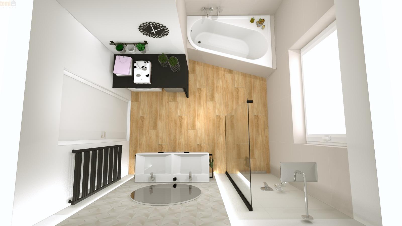

Ahojte , potrebovala by som poradiť s walk in ukotvením . Dávame rozmer 120cm dĺžku , ale keďže oproti sa nám nedá dať vzpera povedali nám o možnosti dať ju do rohu , ale mne to príde pri takej dĺžke slabé uchytenie . Má s tým niekto skúsenosti . Ďakujem
@baobaba treba dat zvislo do hora, aj my to tak mame, tiez mame 120 cm a kvoli oknu sme upevnili o strop su na to aj original walk in uchytky
@romanesdesign ďakujem , môžem ta poprosiť aj o foto ?
@romanesdesign dávame hore sádrokartón , tak neviem či by to nevadilo
@baobaba To uchytenie na diagonal z rohu vobec nieje slabe. Ale do sttopu to vyzera lepsie. Co je nad sdk?
@kejsix myslím , že betón
@baobaba foto poslem zajtra, aj ja mam SDK, staci dat v mieste uchytenia CD profil a bude to ok
