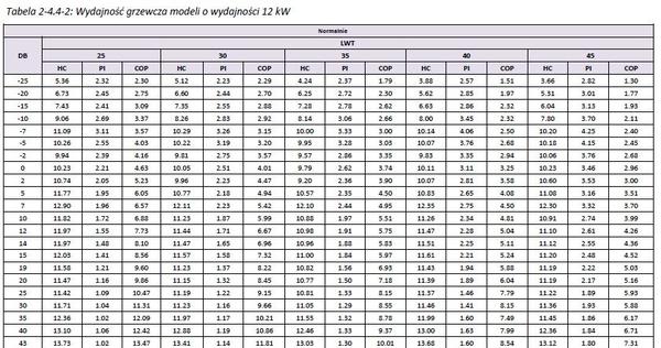

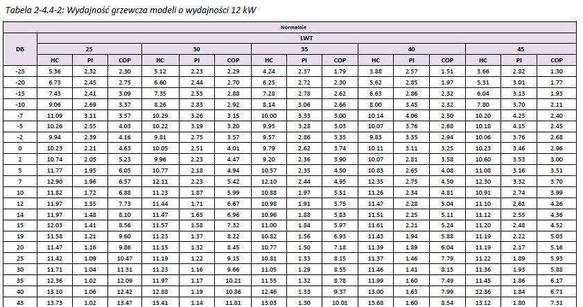

@duzu ahoj, akú dokaze tc dosiahnut najvyššiu teplotu vody v podlahovke bez toho aby dokurovalo špirálou. Ide o tc vzduch voda. Ďakujem za odpoveď
@ivuss01 to záleží od jeho výkonu a vonkajšej teplote do akej kúri, niektoré do -15 a niektoré i viac má to uvedené v technickom liste
@duzu keď je vonku -15 a chcem mať v podlahovke napr 38st vodu pri 2 podlaznom dome cca spolu 160m2 na Orave koľko by malo mať kW?
@ivuss01 zavisi od zateplenia, tvaru budovy, dalsich veci. V projekte mas vypocet tepelnej straty budovy pri navrhovej teplote (-12,-15, -1😎 a podla toho + spotreby TUV dimenzujes. Ak nemas, PHPP vypocet. Rozhodne necakaj, ze to tu niekto urobi.
@ivuss01 podla podlahovej plochy (160m2) predpokladám že je to novostavba, čiže dom kategorie A1 , merna spotreba tepla na rok a meter štvorcový viac ako 55kwh/m2.a a menej ako 100kWh/m2.a ked zoberiem strednú hodnotu 75kWh/m2.a tak x 160m to máme 12 000kWh/rok tepelníá strata objektu by mala byť cca 6-7,5 kW pri -16°C , čo je výpočtová normovaná teplota pre všetky okresy Oravy. tepelné črpadlo by malo mať výkon tých 7kW pri -10°C . Výrobcovia ale hlavne predajcovia uvádzajú nominány výkon, ktorý je meraný pri +2°C alebo aj pri +7°C, pre váš objekt by som zvolil TČ s nominálnym výkonom cca 10KW resp Ak by sme išli ku konkréthej značke , tak Mitsubishi Ecodan 10kW resp Mitsubishi Zubadan 8kW (má reálny výkon aj pri -15°C 8kW) existujú samozrejme aj iné značky, Čo sa týka teploty vody v podlahe, tak tá vás nemusí zaujímať, to si reguluje TČ samo podľa ekvitermickej krivky. To čo vy potrebujete je teplo v dome (21 alebo 24°C ) podľa vašich požiadaviek.
