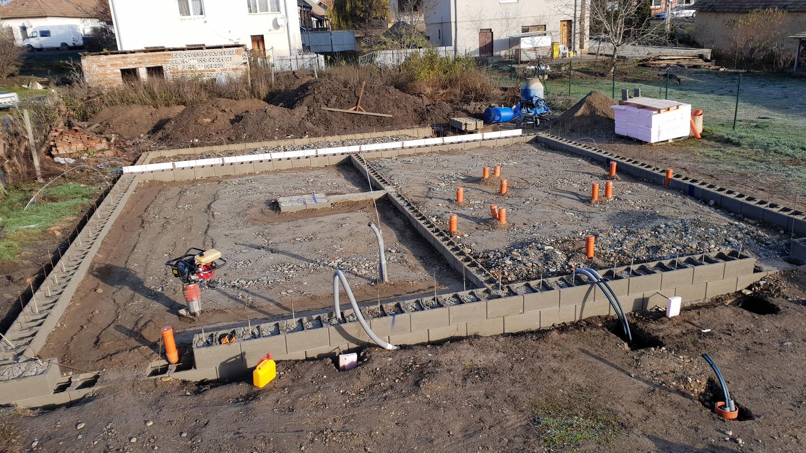

Ahojte, chcem sa opýtať, možno trepnem somarinu. Staviame rodinný dom vykurovaný plynovým kotlom a podlahovým kúrením. Momentálne sme ešte pred zalievaním platne. Chcel by som do budúcna urobiť prípravu na externé vykurovanie domu, napríklad peletovým kotlom umiestneným v miestnosti mimo domu, nakoľko sa mi do technickej miestnosti takýto kotol nezmestí. Ešte mám možnosť položiť nejaké potrubie pod platňu od technickej umiestnenej vpredu domu do zadu možno aj pod základom von. Pripojím aj foto aby ste mali predstavu v ktorom štádiu stavby sme. Rúry by som chcem zanechať v zemi vzadu za domom. Oplatí sa mi nad takýmto niečím špekulovať ? Aké rúry by ste do štrkového lôžka pod platňu odporučili? Najlepšie nejaké s izoláciou. Má niekto kúrení dom externe? Ďakujem

@michal_41 ja som nachystal prechoky zo 125 kanalizacnej ruly, tie som zaizoloval, zatvoril a vnutro vyplnil vatou. ked to budem potrebovat tak odkopem okapovy chodnik a tvorim rulu a som vnutri, a podla potreby tam vlozim bud potrubie na tepelne cerpadlo, ako kotol alebo cokolvek ine. akurat na tej rule treba dat v ohybe 2x45° alebo 3x30° kolene, nie 90.
@psychx No ja by som potreboval s niečím prejsť pod celou dĺžkou domu, od predu z tecnickej až dozadu ku terase, takže ja by som tam potreboval dať hotové rúry.

@michal_41 keď chceš predprípravu určite si tam potiahny colove kurenarske rúry, vodu, elektriku a dátový kábel
125tka kanalizacna rura, do nej potom strcis 2x DN32 s izolaciou. Ako pisal kolega, nepouzivat kolena > 30 stupnov, aby si tam potom tie rury v pohode natiahol
