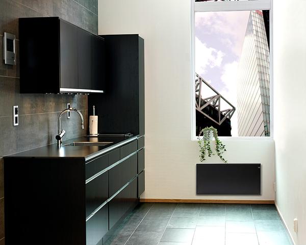

@mario0085 Mame bungalov 4i, podobne zatepleny, 35m2 okien. Dovolim si tvrdit, ze ak len kazdy druhy den planujes ten krb vyuzit, tahat plyn je blbost. My mame pec + tie zatracovane el. konvektory (adax). Bol som milo prekvapeny tym, ako funguju. El. termostaty pustaju prud len na par sekund v minute. Ziadne zerave plechy, ani prepaleny vzduch. Naozaj je to ako dlhodobe riesenie dobre zatepleneho domu vhodne. Tiez mam fajnovy nostek - aj na suchy vzduch aj na smrad. Ale toto funguje! Dal som za ne do 500€ - cely dom (6ks, 6500W spolu). K tomu sa s podlahovkou ani nepriblizis. A k tej spotrebe. Preco by mali mat vyssie spotrebu ako elektrinou kurena voda do podlahy??? Skor si myslim, ze prevadzka bude nepatrne lacnejsia vdaka presnej regulacii a termostate vlastne v kazdej izbe!

@dusan23 V poriadku, nebudem sa hadat, ci je lepsia podlahovka, alebo konvektory. Moj prispevok vychadzal len z dvoch veci, co zakladatel temy nacrtol na zaciatku: 1. @mario0085 sa bal, ze ci neprekuri aj gate, cize odpovedam NIE. 2. El. konvektory stoja zlomok podlahovky, co teda potvrdzujem. K tvojim bodom: - el. konvektor nema ako vysusovat vzduch. - vetranie - ale zastavia sa.. ;-) Ani ked im vytnem na max., tak nejdu nonstop. A s termostatom sa nehybe celu sezonu. Naco aj? Ked vyvetram narazovo, tak do 5 min. je rovnaka teplota vzduchu v izbe - ved akumulacia - steny, podlahy, nabytky atd.. To nie su cary (ani ta podhlahovka).. :-) - nerovnomerne kurenie - v dobre zateplenej novostavbe nehrozi riziko, to skor asi pises o starych domoch.. - dizajnovky - ved pisal, ze cierne, to uz su tie dizajnovky.. 1200€ ;-) - naakumulovana podlaha = dvojsecna zbran. V noci si naakumulujes, cez den sa ti oprie slnko do francuzskeho okna a mas razom 25°C, vetras. Tak aka uspora? Pri konvektoroch take nehrozi!

@cache Tak si si odpovedal. Plny kotel a v starom dome... Este doplnim k tomu "vysusaniu" - moderne el. konvektory (adax, eliz, nemyslim tie prenosne za 20€ v tescu) nemaju tu klasicku drotenu spiralu, ako ma napr. fen. Je tam odporove teleso (ako ma gril v trube napr.) ktore je komplet ulozene v hlinikovom chladici, cize sa teplo roznasa na ovela vacsiu plochu a klesa teplota povrchu. Nic zerave tam nezohrieva teda vzduch priamo. Suma sumarum, cely konvektor sa na ziadnom mieste povrchu nezohreje tak, ze by palil. Cela spodna polovica je takmer studena dokonca.. ;-) Takze tolko z mojej strany k predsudkom ohladne konvektorov. Tiez som ich mal.. :-)

@dusan23 prosim ta, aby sme porovnavali porovnatelne. Hod sem link aspon na 2-3 konvektory, ked sa v nich tak vyznas.. Lebo ja to mam doma a popisujem len zo svojej skusenosti s Adaxami. Kazde teleso, ktore funguje na principe konvekcie, ohrieva vzduch na vyssiu teplotu a znizuje (docasne) rel. vlhkost vzduchu. To je predsa normalne. Preto hovorime o vlhkosti ako o "relativnej". Ale to ti nebudem vysvetlovat. K tomu nerovnomernemu kureniu, prepac, ale zase nezmysel. Je jedno, ci tam mam bezny teplovodny radiator, alebo elektricky. Teploty v miestnosti kolisu vzdy... ;-) Mam odmerany rozdiel 2°C pri podlahe a pri strope. Stary dom moze mat ten rozdiel kludne 5°C, cize to nezavisi od radiatorov!!! Cena - porovnavas dizajnove radiatory (tie najdrahsie) so svojpomocne urobenou podlahovkou. Nezmysel. K tomu akumulovaniu. Mam doma 2,5 tonovu pec a el. konvektory, ale o tom, co ty pises, ma teda este nikto nepresviedcal.. :-) Pri elektrickom kureni povazujem akumulacnu schopnost za cisty minus. Pri dreve samozrejme za plus, lebo nemusim prikladat kazdu hodinu.
