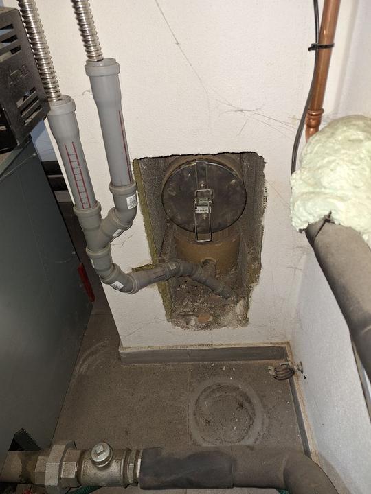

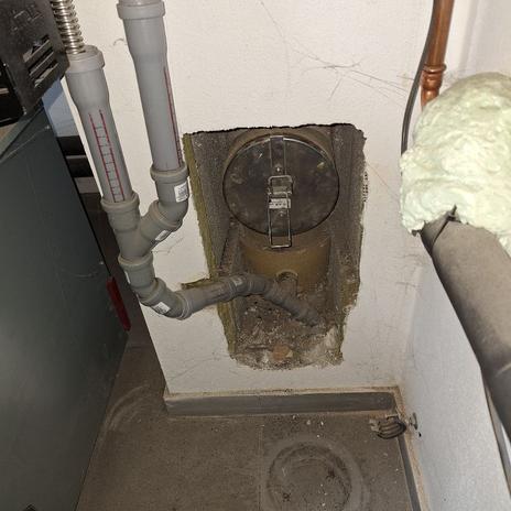

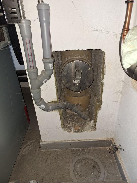

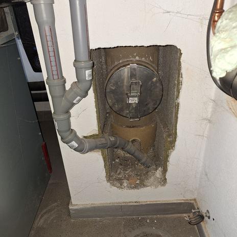

Takto to mám dopojené do kanalizácie. Takže je tam problém dať vedro, musel by som rozobrať potrubie. Ale mám na kanalizácií revíznu šachtu a na nej sa dá odsledovať, či niečo tečie do kanalizácie.
