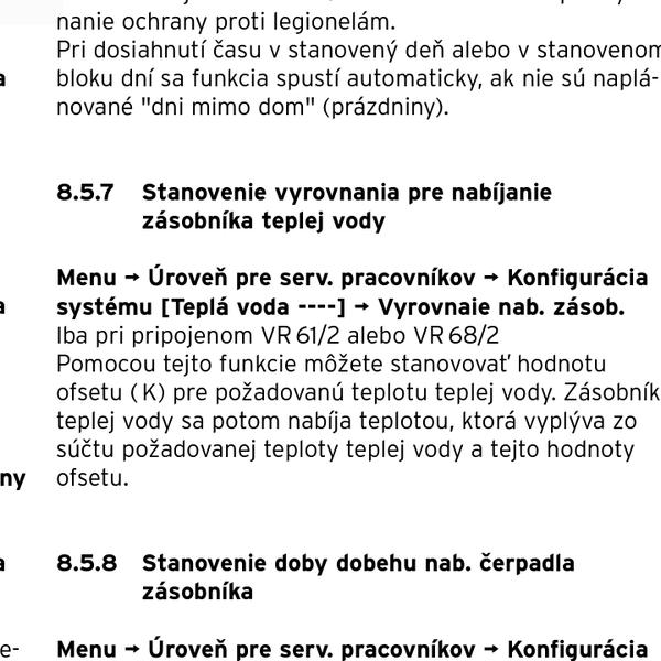

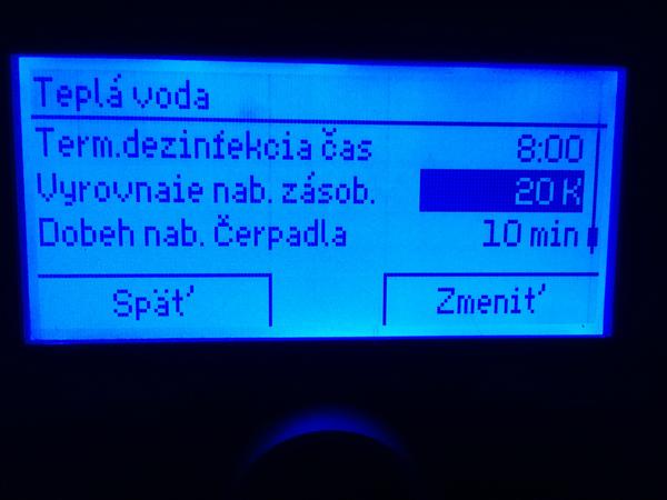

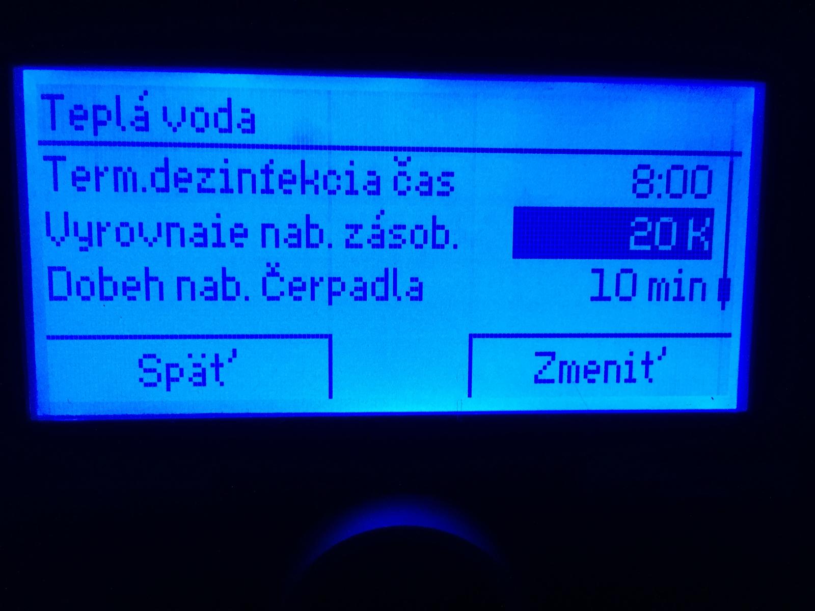

@milan_k: fakt? no to musim vyskusat teda, aj ked zas az taky problem to nebol zvolit letny rezim rucne ked uz som nechcel aby kuril.... a ja ze na co sluzi tato polozka tam :-D este by si mi mohol vysvetlit offset ohrevu vody...to celkom dobre nechapem co je neviem presne ako to tam je, nie som doma, ked budem, napisem presne co myslim a este mi povedz kde sa da nastavit ta max hranica vykurovania (co si spominal tych 50 stupnov)

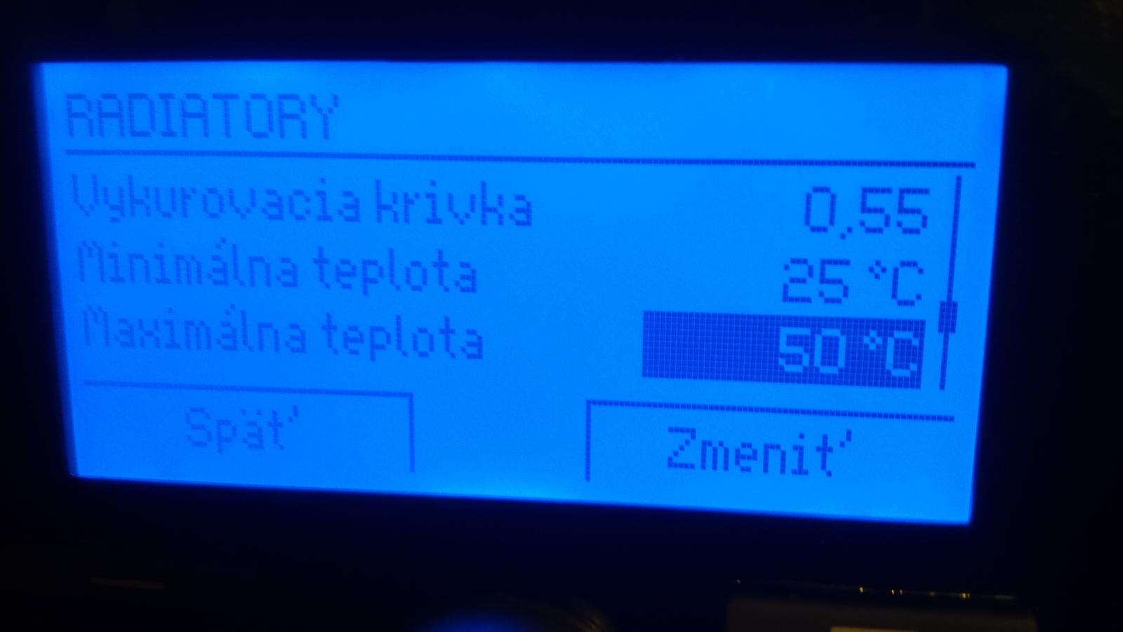

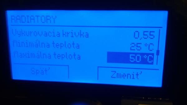

@y2k Samozrejme, zvolit letny rezim je tiez jedno z pracnych a jednoduchych rieseni, ale ked uz to tam je:) Tak stoji za vyskusanie:) K offsetu/ofsetu ohrevu vody sa neviem vyjadrit, kedze neviem co myslis (Napis prosim aky mas regulator -typ a ciselne oznac. modelu, mozno na nieco prideme). Max. teplota hranice vykurovania (vid prilozene foto): Uroven pre serv. pracovnikov (primarne kod 000) - Konfiguracia systemu - zadat max. a min. teplota (kotol by nemal prevysit max. teplotu, i ked mne sa stalo, ze pri - teplotach a podla vyk. krivky prekrocila o + 1 az 2 stupne, ja mam nastavene min.: 25 a max 50)
@milan_k: zaujimave, ja tam max teplotu nemam :-( Mal by to byt calormatic 470 tusim A myslel som toto na druhej foto:
@y2k Tvoja otazka ma uz drzi par tyzdnov, a stale si to neviem vysvetlit. Totizto tak ako tebe chyba moznost nastavenia max. teploty, mne chyba tvoja moznost: vyrovnanie nabijania zasobnika. Zistil som, ze k nasim moznostiam su potrebne zmiesavacie moduly, avsak ja ziaden nemam:) A zrejme to bude len verziou softwearu regulatora. Alebo nejakym inym nastavenim (priamo v servisnom menu kotla, nie regulatora). Ale pre tvoju otazku: prikladam foto z manualu pre serv. pracovnikov k regulatoru. ten offset, teda znamena podla mna nasledovne, ak tam mas 20K, a pozadovana teplota teplej vody nastavena regulatorom je povedzme 40 st., tak sa zasobnik napusta/nabija vodou o teplote 60st. (40+20K). I tak je to zaujimava situacia...
@milan_k: to som si myslel aj ja ale nebol som si isty tak som sa spytal :-) ziadny zmiesavac nemam ani ja a preto sa cudujem ze tam nemam tu MAX teplotu by ma zaujimalo kde soudruzi udelali chybu... inak cakat na odpoved od teba 2 tyzdne ma celkom zozieralo nedockavostou :-D

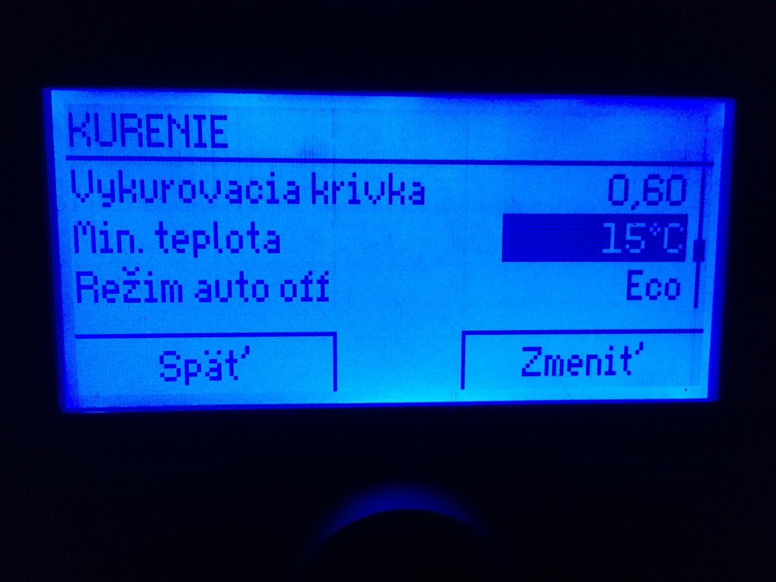

Ahojte, chcel by som sa poradit s jednou vecou, lebo tu na fore som na nu nanasiel jednoznacnu odpoved. Snazil som sa si nastavit podlahove kurenie podla informacii ktore som tu nasiel, a ak som to spravne pochopil, tak vykurovaciu krivku som sa snazil dat co najnizsie, ale tak, aby nebol problem vykurit dom. Mal som to nastavene ale potom som sa docital ze existuje aj ADAPTIVNA VYKUROVACIA KRIVKA - a ta by mala najlepsie nastavit kurenie podla izolacie budovy.... vraj by mala dosahovat aj najlepsie uspory na kureni.... Tak som ju teda zapol a po par dnoch som zistil ze vykurovaciu krivku to automaticky zmenilo z 0,2 na 0,5. Pri oboch moznostiach som mal doma rovnako teplo a aj vonku bolo cca podobne teplo. Preto moja otazka aj z pohladu uspor kurenia znie, mam nechat zapnutu adaptivnu vykurovaciu krivku alebo ju radsej vypnut a nastavit ju na 0,2 natvrdo? Dakujem za vase rady/nazory
Ahojte, mal by som na Vás prosbu o pomoc. Mám cca mesiac kotol ecoTEC pro VU INT 246/5-3 s ekvitermickým regulátorom calorMATIC 450f , dvojposchodový 25 ročný dom s podlahovým vykurovaním a plochou cca 180m2. Pri teplotách cca 5 C pod nulou mám pri technikom nastavenej krivke 0,45 teplotu v celom dome tak ideálne 21 C ale teraz ako sa oteplilo nad 0 tak v celom dome pocitovo zima a nie a nie dostať nad 19 C. Poradte ako správne nastaviť ekvitermiku a porpípade kotol. Bol by som nesmierne vďačný ak by mi to niekto vysvetlil krok po kroku (aj cez súkromnú správu)
@ekology2k: he he...vitaj v klube :-) okrem toho ze pouzivas moj nick :-D ak si to tu precitas, mam podobny problem... bohuzial toto sa neda nijako nastavit na nami kupenom kotli a ovladaci....ine systemy maju moznost posunut patu krivky ale vaillant to neumoznuje takze mas (mame) iba 2 moznosti ako to spravit 1. pri vyssich teplotach vonku zodvihnut krivku kusok 2. ak sa ti zda zima, len pridaj vyssiu teplotu na termostate a hned pojde vyssia teplota aj do obehu, samozrejme toto sa zmeni pri dalsej zmene vykurovacieho planu zatial som bohuzial ine riesenie nenasiel aj ked pri podlahovke bude skor riesenim cislo 1., ja mam radiatory a tak celkom sa da pouzita aj 2. ale obavam sa ze pri podlahovke chvilu potrva kym by si to pocitil co sa tyka nastaveni, kludne sa pytaj, ja som tu celkom informacii nabral uz pripadne @milan_k je velmi zdatny radca
@y2k už som 2x prečítal celý návod k tomu, ale múdrejší veru nie som..čakal som od vaillantu lepšie možnosti nastavenia krivky.. no nič. aspoň ak mi budete vedieť pomôcť nastaviť to aspoň poriadne: časový program mám nastavený na celý týždeň : 00:00-24:00, teda žiadny útlm. V menu úrovne pre serv. pracovníka mám systém nakonfigurovaný nasledovne: Onesk.protimraz. - 0h Max.doba predhr - 0 min Max.T predvyp - 0 min Prip.priest. Tep - Pripoj Vyr.Letneho p. - Ok Vykur.krivka - 0,45 Min.teplota - 15 C Režim auto off - Noč.tep. Kotlové čerpadlo ide na automatickú rýchlosť a horák je blokovaný 20 min. Vedel by si mi dať prosím laické krátke info ku každej tejto položke nastavenia? resp. ako to mám nastaviť správne.
@ekology2k: po navode som nebol ani ja :-D porovnam to ked bude cas... ale ked si prejdes aj toto vlakno tak vela vysvetleni tu najdes... ale ako som ti napisal, s tym problemom co mas ty (aj ja) prilis nespravis....neda sa proste posunut pata krivky a to je zaklad toho jedine to co som pisal vyssie
@ekology2k Ahoj, nastavenie 450f je spravne (prebehol som aj navod pre serv. pracovnikov, ma to kusok okliestene moznosti ako regulator co ma @y2k a ja), podla toho nastavenia, to mas nastavene celkom fajn, avsak podla mna prave problem bude v tej vykurovacej krivke (0,45), skus to zdvihnut na 0,5 az 0,6 (to co spomina @y2k so zosikmenim samotnej krivky a jej tvarom pri Vaillante je pravda). Este na tvojom mieste by som si presiel nastavenie samotneho kotla ecotec VU INT 246/5-3 v menu diagnostiky, ako to je nastavene tam (staci to len poprezerat cez menu pre serv. prac - kod 17). Dom je zatepleny?
