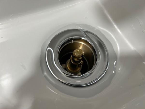

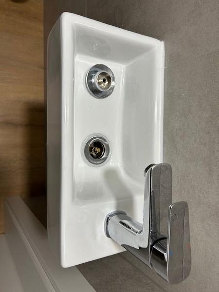

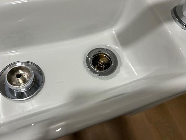

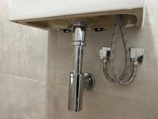

Zdravím Vás, ak je tu vodár/inštalatér, poprosím o odbornú radu. Do WC sme si nainštalovali záchodové umývadielko SAT. Zistili sme však, že voda poriadne neodteká a drží sa pri vývode z umývadla, pričom takto stojatá voda začne vytvárať žltý kruh. Reklamovali sme to, umývadielko nám vymenili za ten istý model, niečo skúšali aj so sifónom, ale problém pretrváva. Je to normálne pri tak malých umývadielkach alebo máme trvať i naďalej na svojej reklamácii. Určite nechcem to, aby sa stojatá voda svojvoľne odparovala z umývadielka, keďže WC je v byte bez okienka. Za každú odbornú radu ďakujem. Prikladám fotky.

@powerman90 to tesnenie pod nerezovým krúžkom odtoku vyhoď, nechaj iba spodné, pod umývadlom.

sifń má nesprávne konštruovaný odpadový ventil, použite iný so správnym tvarom. Domnievam sa , že ani vynechanie tesnenia nepomôže.

@powerman90 keď to tesnenie vyhodiš tak zniziš posadenie odtokoveho krúžku a zároveň voda podtečie aj pod krúžok, nezostane tam stáť. Nemusíš sa báť, že urobíš niečo zlé, voda aj tak skončí tam, kde má.
Si zle zmontoval ... teda dobre len to tesnenie si bud slabo dotiahol alebo je prihrube. Ako pisu vsetci rozober a nechaj iba spodne ... nebude tiect inam ako kam ma.
Urobte jednoduchý test, treba naliať naraz väčšie množstvo vody (napr. liter z fľaše) a pozorovať, či začne odtekať lepšie. Ak nie, problém je najskôr v odpade alebo sifóne, nie v umývadle.

@powerman90 nie som sice vodar, ale mozno je zaneseny odtok alebo zle spraveny sklon odpadu..alebo moze byt uplne nevhodny typ sifonu.

@powerman90 na takyto odtok potrebujes vypust z tenkeho plechu, vid napr. https://www.hornbach.sk/p/umyvadlovy-...
