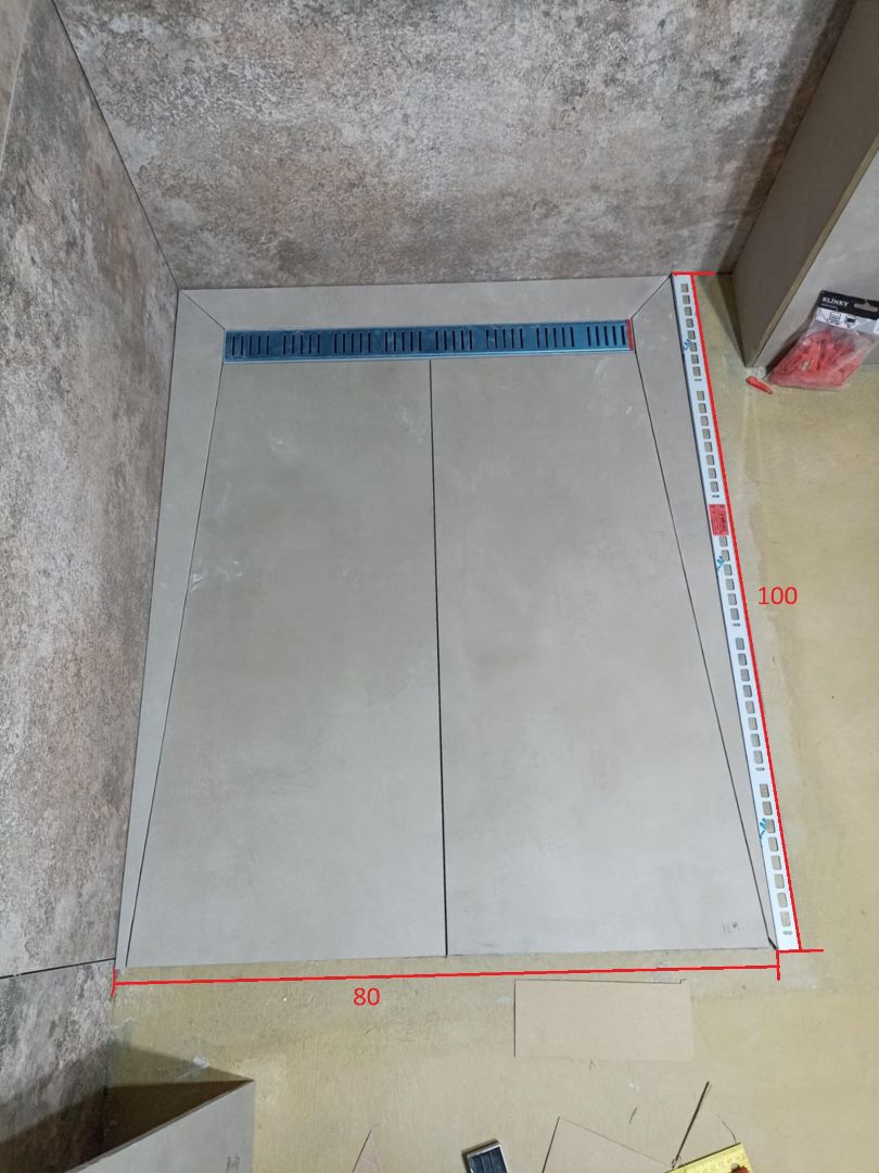

Dobrý deň, mám sprchový kút bez vaničky a otvor som urobil presne v rozmere 80x100. Teraz som zistil, že všetky sprchové kúty sú menšie tj. 98x78 a podobne, tým pádom časť kúta v spádovej časti bude utopená vo vnútri a teda v lufte. Neviem teraz čo s tým, dlažba už je nalepená. Kút zatiaľ nemám vybratý. Prosím poraďte.

@smitis no kút má 80x100, ale to sú vonkajšie rozmery.. Tie 2cm sú hrúbka stien- respektíve krajových líšt. S tým sa musí rátať a dáva to logiku. Je možnosť dokúpiť eloxovanú hliníkovú lištu a tú prilepiť silikonom na jestvujúci obklad na stene a tým získať potrebné 2cm. Improvizácii sa nevyhnete.

daj si spravit zastenu na mieru. Nakoniec to nemusi byt ani drahsie ako skladacka z obchodu a dobry sklanar to vie dodat aj s montazou, vratane kovani

@smitis Jednoznačne na mieru. Bude to bez kompromisov. Ako už zaznelo, cena môže byť veľmi podobná ako u hotových riešení.

@smitis Ja som kúpil zástenu na mieru. Mal som ju doma, keď murár pokladal podlahu. Hovorím mu, nech si premeria zástenu a podľa toho vymuruje spodok - tiež bez vaničky. No jasné - múdry jak rádio, on nemusí merať, veď pozná rozmery - 120x90. Keď to urobil, došli montážnici od výrobcu zásteny a zistili, že aj on urobil vonkajší rozmer, takže zástena padla do sprchového kúta. Čumel jak puk, že ako to zvoral. Musel kus dlažby vyrezať a dolepiť asi 2 cm z každej strany. Ty, tým, že ešte nemáš zástenu, to vyriešiš tak, že si dáš spraviť zástenu na mieru. Ja som robil u Radaway, na mieru som mal výšku (215 cm). Tu si môžeš nakonfigurovať presný rozmer sprchového kúta: https://konfigurator.radaway.eu/showe... Môžeš vyberať z rôznych typov kútov: https://konfigurator.radaway.eu/showe...

Ďakujem pekne všetkým za odpovede @chrobak7 vďaka za tip, pozeral som tipy kútov a majú našťastie jeden tip, ktorý má harmonikové dvere z oboch strán https://radaway.sk/product-category/s... .. to mi krásne vyrieši problém, pretože to nemá zospodu žiadne kolajničky a ešte je aj výhoda, že to bude kúsok utopené vo vnútri, takže voda sa sa nedostane von :)

@smitis V tom pripade ale odporucam tie harmonikove dvere pravidelne umyvat a cistit, lebo tam sa ti zrodia plesne ani nebudes vediet ako.

@reanor Nakoniec to asi spravim uplne inak. Volal som s jednym panom z eshopu, kam som pisal mail, a vravel som mu ze tam chcem dat tie harmonikove dvere a povedal mi, ze nesmu byt v lufte, vraj to casom ovisne a nebude mozne to nastavit. Rozhodol som sa, ze z kazdej strany vyrezem 4cm a vlozim tam do roviny kus dlzby. Priestor na to je, bude to babracka, ale co narobim. Vacsi kut na mieru zas nemozem dat robit, lebo max. sirka moze byt 80 nakolko tam by to uz potom islo do okna.

@smitis už to tu odznelo: zástena do sprchového kúta DYI sa vždy (!) robí na mieru až po obložení (!) - práve preto, aby sa predišlo problémom, ktoré riešiš. Nepoznám nikoho, kto by si kupoval zástenu pred obkladaním kúpelne - teda poznám jedného a ten ju za polovičnú cenu predával, lebo zistil, že mu nesedí :). A nebol to vôbec lacný špás z Merkury Market.. Poučenie do budúcnosti, veď sa aj hovorí, že 1. RD je pre svokru, na 2. sa učíš a až 3. je pre teba :)
