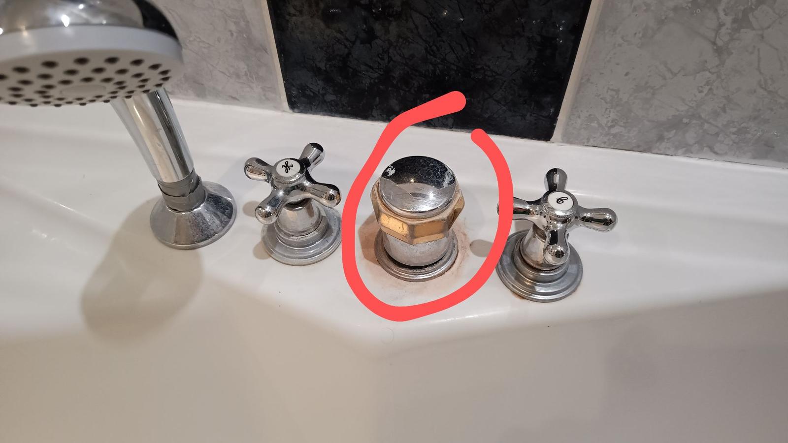

Ahojte, preteká nám otočný vaňový prepínač vody (prepína prítok do vane - do sprchy). Je to staršia inštalácia, vaňa je zabudovaná s neprístupnou batériou pri stene, otvor na "údržbu" urobili na opačnej strane a nie je šanca sa tam nijako zvnútra dostať. Neviete, či sa ten otočný prepínač nedá nejako zvonka rozobrať? Možno tam stačí vymeniť kartuša, len ako sa k nej dostať? :) Nikde som nenašiel nijaký návod :( (Potrebovala by výmenu celá batéria, ale každý vodár, čo som sa pýtal sa len zhrozil, že to nejde. "Majstri" vybudovali...)

Kartuše sú zvyčajne z hornej strany. Ak sa ju podarí vymeniť, tak skutočne obavy by som mal z tých hadičiek pod tými batériami... Oni nemajú nekonečnú životnosť a ak prdne prívodná, tak o zábavu postarané...

@romanenkov to je muzeálny typ, všetko staré som už dávno vyhodil a mám obyčajnú pákovú batériu i s prepínaním na sprchu a nemusíš meniť žiadne tesnenia ,lebo tam žiadne nie sú
je potrebné kontaktovať profesiu inštalatér-gynekológ, sú špecializovaní na opravu podomietkových/zabudovaných sračiek
vrchná časť išla odskrutkovať (proti smeru hodinových ručičiek). pod ňou je skrutka. ale má strhnutú drážku 😆 asi to už minulý majiteľ "opravoval". tak nič, je to v perdeli. netreba to ďalej riešiť.
