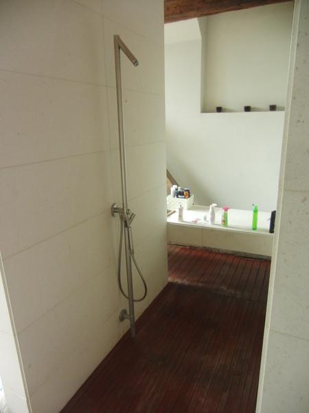

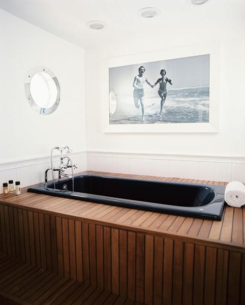

Viem, ze je najlepsie exoticke teak, ipa, cumaru atd.... kvoli tomu, ze dobre odpudzuje vodu a je mastnejsie... avsak trebars na oblozenie vane okolo vrchnej casti je mozne ho priamo nalepit na zaklad? alebo aj na sprchovy murovany sedak, pripadne podlahu v sprchaci...? alebo sa to tam iba poklada, aby to bolo vyberatelne a predsa len lepsie udrziavatelne? dakujem za kazdu info
Milujem tieto obrazky nerealne iba to ludi namota a nikto to nevyrobi a hlavne nezaplati. Vies si predstavit to cistit tie vlasy zo skarva ine spiny co tam nalezu?? Urcite to pod tym musi byt izolovane a cele je to na pomocnom roste inak by to hnilo keby bola pod tym stale voda

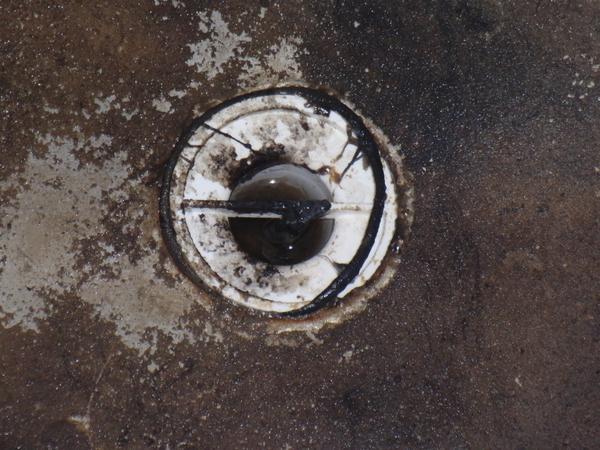

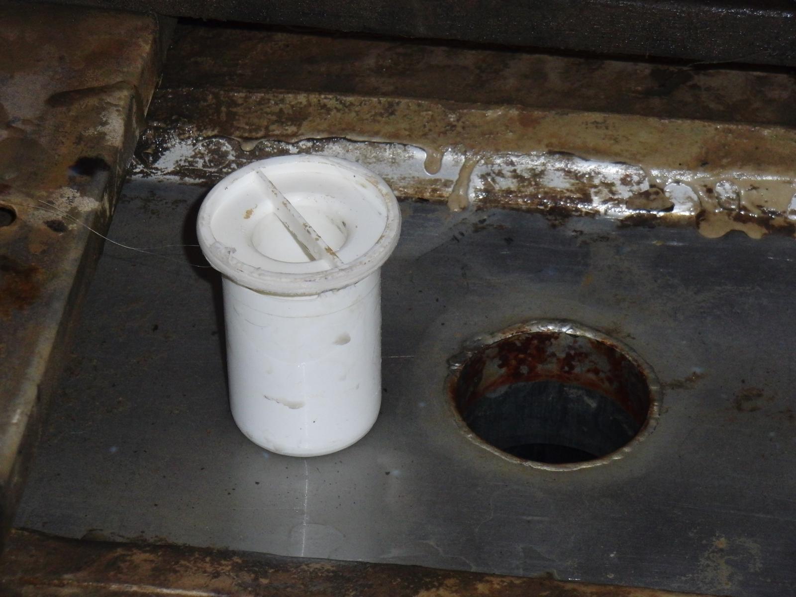

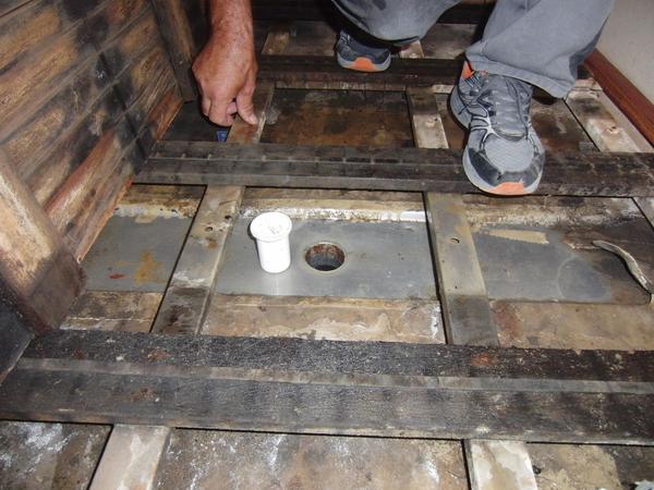

Ahoj, myslim, ze nasledujuce fotky Ta odradia od takejto podlahy v sprche. Posledne dve fotky po ciastocnom vycisteni. Mozno ak by sa drevo lepilo priamo na podlahu, mozno nieco podobne, ako sa robi na jachtach, ale to by bolo asi "sakra" drahe :-)
V prvom rade si treba uvedomit,ze nastailovane obrazky su krasne,ale treba pouzit zdravy sedliacky rozum. Aj mne sa to paci,ale ked si predstavim ten humus,co vznikne kvasenim a usadzanim sa,bakterie bleee. Ak sa ti to paci,skor daj teakovy rost,ktory budes vyberat a cistit. Ale skor by som pocitala s tym,ze ten nevydrzi roky. Dnes je uz tolko obkladov,ktore verne imituju drevo,daj radsej obklad ako skutocne drevo. Drevom mozes oblozit steny,ktore nepridu do kontaktu s vodou. Pripadne drevene doplnky a podobne.

@peter_pinke dik :) presne takehoto niecoho som sa obavala a preto som sa pytala na prakticke skusenosti. Pouvazujeme teda skor nad vyberatelnym rostom do sprchacu a vanu doriesime inak :) kazdopadne dakujem za kazdy postreh strechaci

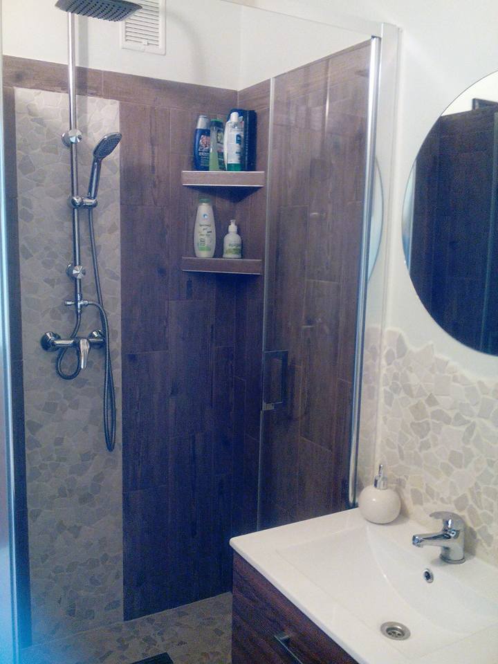

My sme do kupelne a sprchy pouzili dlazbu imitaciu dreva, vyzera krasne a kazdy kto pride, si mysli ze je ozajstne

@smajliicka Na oblozenie vane by som pouzil imitaciu. Na zem rost. Pri roste na zemi je dolezita pravidelna udrzba. Idealne pod rost dat lacnu dlazbu kvôli rychlejsiemu cisteniu. @peter_pinke Podla tych fotiek je to naho.. spravene a malo udrziavane. Ked si niekto nieco take vymysli tak sa musi aj o to starat. Rost by mal byt co najjednoduchsi a z jedneho kusa aby sa to zdvihlo cele. A cistit je to dobre aspon 2x za tyzden. Taky hnus co je na fotkách nie je urcite nazbierany za dva dni.
@miri_1 tak imitácia v podobe dlažby je sto krát lepšia varianta ako normálne drevo tam dávať. Máte to veľmi pekné! ;-) :-)
@lucosina101 dakujem. Nam sa velmi paci drevo, ale nesli sme do toho lebo som presne vedela, ze by to dopadlo ako hore na obrazkoch
