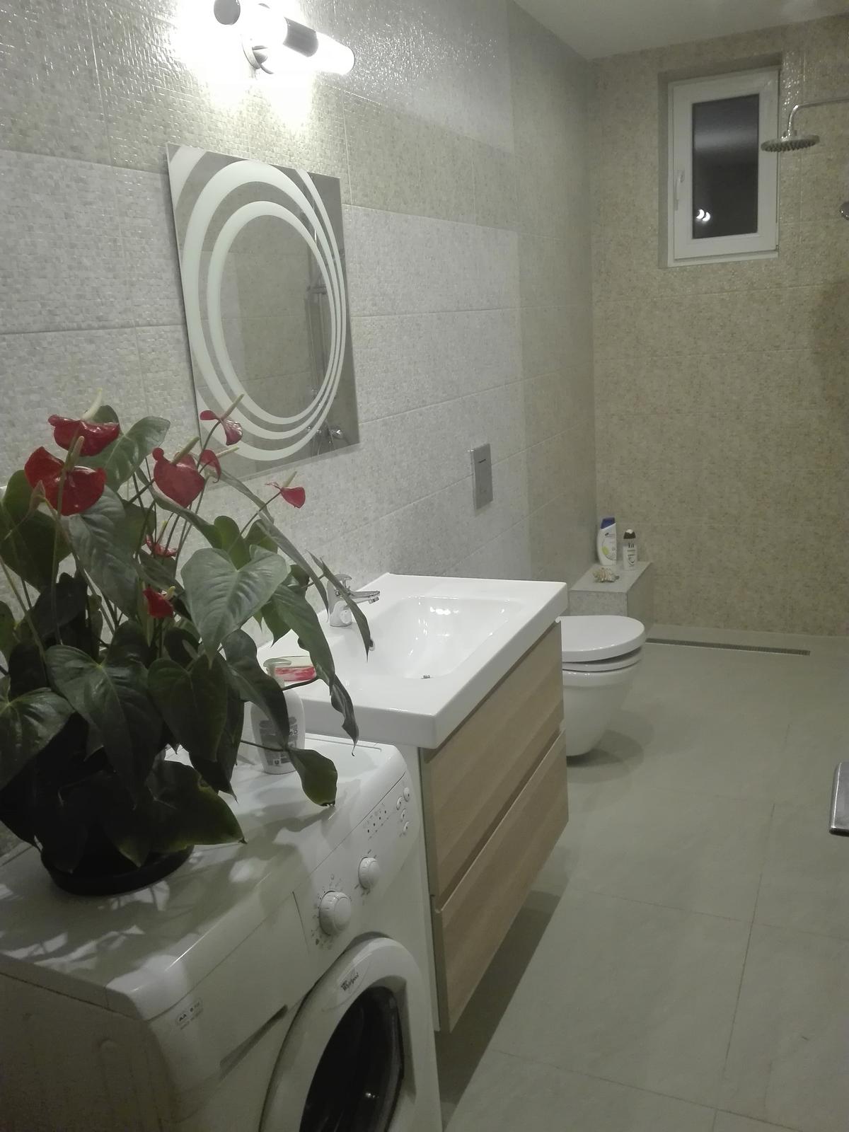

jednoznačne bez plastovej vaničky, vyzerá to krajšie, menej údržby a ak sa dá urobiť žľab vo výške podlahy je to super - ak sa to vyspáduje. naši tak majú už niekoľko rokov a my do domu sme si tiež tak dali :)

Tiez rozmyslam nad bezbarierovou, ale koli lepsiemu vyspadovaniu, zabezpecenu vodenepriepustnost bez sparovacky a celkovemu vzhladu mi doteraz najlepsie vychadza kamenny koberec s uzatvorenymi pormi 8-)
