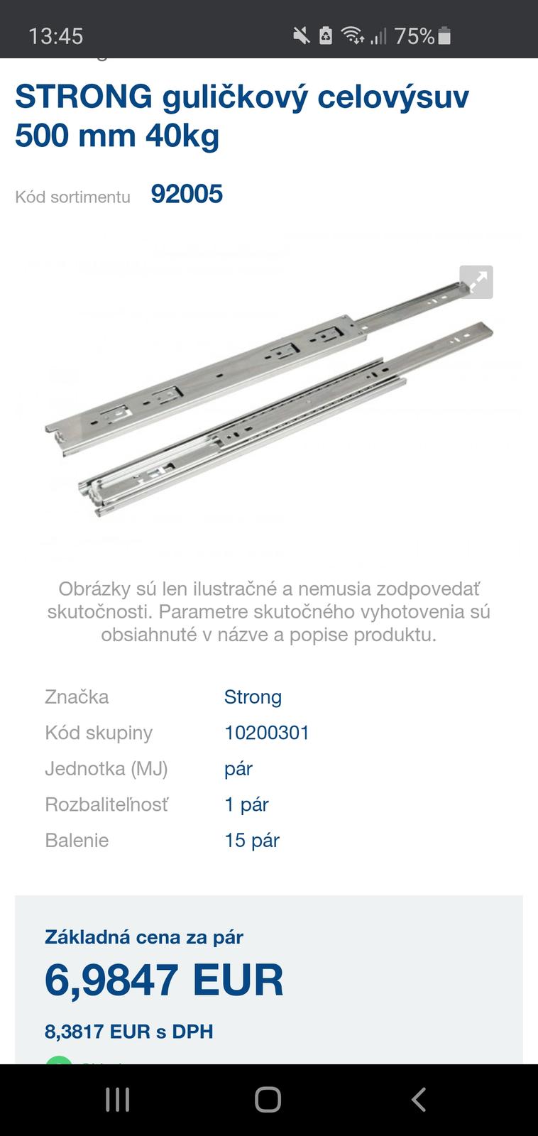

@stasek vola sa to gulickovy plnovysuv a su varianty pre zasuvku z dtd : Obycajne S dotahom Push Push s dotahom
@stasek je stale mozne kupit aj stare typy vysuvov len treba si vybrat. Klasicke rolnickove ciastocny/ plnovysuv S kovovymi bocnocami rolnickovy ... metalbox. Vyssie spominane gulickove vysuvy az po moderne blumy hettichy atd. Pozri eshop BEZANEX ...NABYKOV... INTERIERSTUDIO .
Ja by som potreboval s doťahom, ale bez tlmenia. Taký čo zásuvky pri dovretí "búchajú".
@stasek su aj bez tlmenia.
@stasek https://obchod.interierstudio.sk/zasu... Tento je trieskaci na zaklade sikminy na kovani. Trieskacie s dotahom neexistuju.
