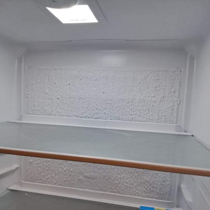

Je normálne, že chladnička, ktorá má v sebe funkciu No frost má zamrznuté kvapky na zadnej stene?
Je. Návod nedodali?
Je. Návod nedodali?
@kejsix návod dodali, no predtým som mala chladničku no frost a nikdy sa mi námraza na zadnej stene netvorila. Tuto chladničku mám týždeň a nonstop je námraza na zadnej stene.

@kejsix áno zlezie, ale vadí mi, že je stále mokrá alebo zamrznutá zadná stena. Ako je možné, že chladnička predtým rovnako tiež s funkciu no frost toto nerobila?

Ďakujeme za Vaše odpovede, ale myslíte, že tento stav v chladničke No frost je normálny? Neviem, fakt sa pýtam. Chladnička je používaná týždeň. Námrazy je viditeľne viac, ako na úvodnej fotke. Mám to začať riešiť s predajcom?

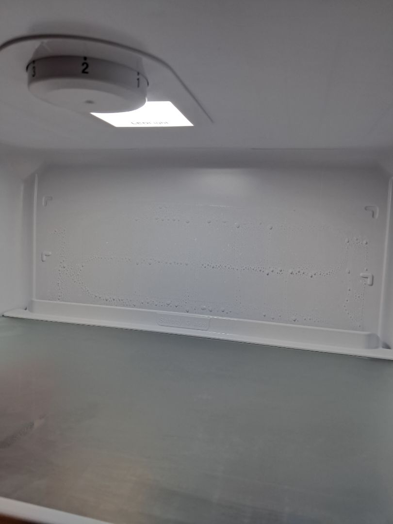

@marsdm momentálne 2 Cez deň som pridala 3 a pribudla námraza.

@starysomar áno rozumiem, nechcem stresovať. Ale nikdy som nič podobné pri chladničke nezažila. Ani u rodičov..nikde. Ved to už na pohľad pri otvorení chladničky vyzerá divne, že je celá stena zamrznutá.

@didaa pokiaľ je tam toľko jedla ako na foto, tak treba ubrať. Dá sa nastaviť aj 1/2? Ak nie, tak na 1 to dať. Vyššie stupne až keď tam bude zaplnená chladnička.
@didaa pokiaľ je tam toľko jedla ako na foto, tak…
@marsdm je tam viac jedla, len som chcela zachytiť tú namrazu na fotku. Skúsim na noc nechať 1/2 a ráno uvidím. Ďakujem za radu, veľmi si to vážim, že reagujú ľudia, ktorí chcú pomôcť.

@didaa môže sa dať najprv 1 kľudne a keď to bude lepšie ale stále námraza, tak potom skúsiť 1/2. A ukazuje tam niekde aj teplotu? Podľa toho by sa to dalo tiež dobre regulovať, keby sa tam vloží teplomer, ak nie je zabudovaný ukazovateľ.
