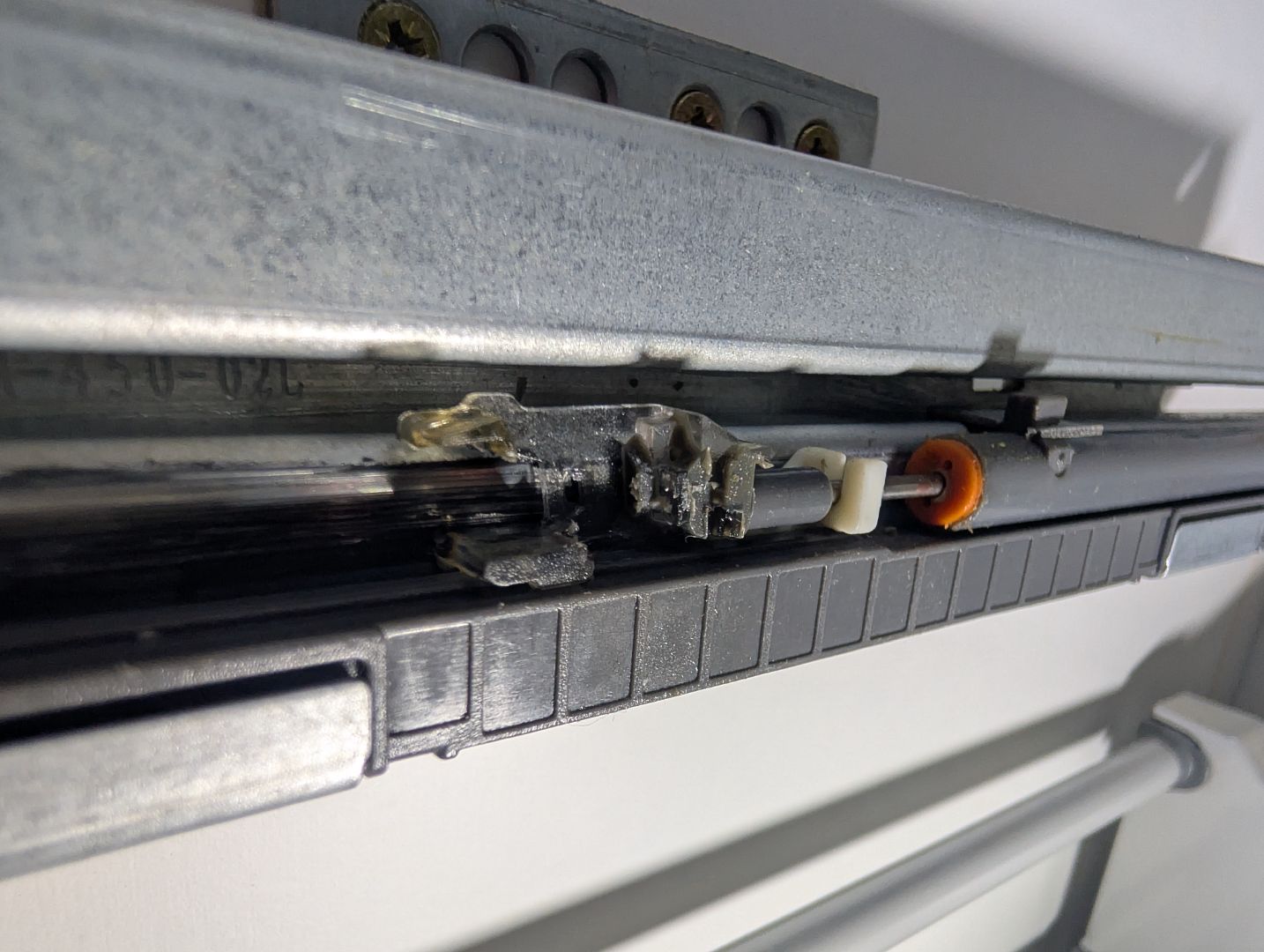

Caute, po cca 10 rokoch mi odisiel dojazd na kovani pri jednom sufliku v kuchynskej linke. Jedna sa o znacku kovania Amix a typ, ktory som nasiel vyrazeny na kovani je: M-450-02L a R. Neviete kde by som nasiel\kupil presne tento typ 1:1, alebo kovanie ktore by bolo nahradou a nemusel by som prerabat skrinku? Dakujem
Skrinku prerabat nemusis aj ked kupis ine kovanie .... len premontujes komplet zasuvku a nechas si upravit chrnat a dno zasuvky.
