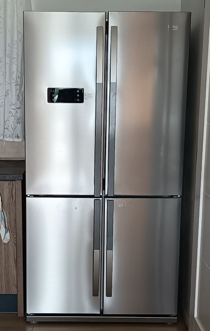

Dobrý deň, mám chladničku s mrazničkou štvordverová Beko, po výpadku elektriny prestala chladiť a aj mraziť, resp. mrazí iba priestor ľavé spodné dvere... horná chladnička funguje ale napr., keď nastavím teplotu na 4 st.C tak dosiahne max. 10 st.C ... po cca 10 hodinách. Spodný pravý nemrazí vôbec resp. nastavím teplotu napr. na -18st.C a dosiahne max. 0 st.C. Neviete poradiť čo s tým je? Značka spotrebiča: Beko, Model spotrebiča: G92610NE, Produktové číslo: 7271248782, SN: 16-100225-03. Ďakjem za rady. Pripájam aj foto chladničky.
@marosh19 to vyzera na unik chladiva. Skus este pred zavolanim kompletne odmrazit a vycistit hlavne cast kde ide zdnuka voda (zvykne sa to zaniest). Ak nepomoze, len servis/chladiar.
Aký dlhy bol výpadok elektriny? Ale áno, treba ju vypnuť na dlhšie, odmraziť, vytrieť do sucha, skontrolovať odtok kondenzu a potom zapnuť.

@milan209209 vypadok el. bol cca 5 minut, vycistili sme ju celú, celú noc bola vypnutá z elektriny az na druhý den sme ju zapli a stav ako popisujem v úvode...
Diagnostiku cez internet nik nespraví. Pokiaľ vrčí a nechladí, tiež to vidím na únik chladiva. To, že sa to prejavilo po výpadku *môže* byť aj náhoda bez priameho súvisu.
