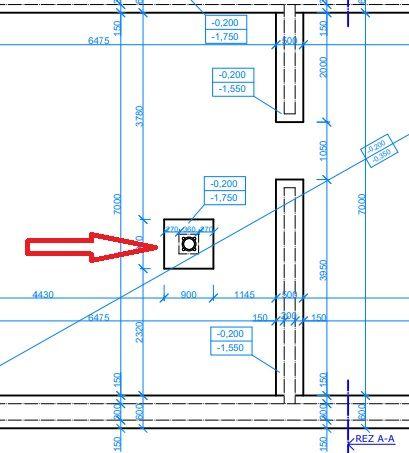

Pozdravujem. Prikladám projekt v ktorom je základ komína 900 x 900 mm v hĺbke 1750 mm. To znamená, že by som mal celú tu kocku 900 x 900 x 1750 mm zaliať betónom? Alebo ako to vyriešiť? Ďakujem
Odpoveď na príspevok od juraj_k:
Pozdravujem. Prikladám projekt v ktorom je základ…
@juraj_k ano
