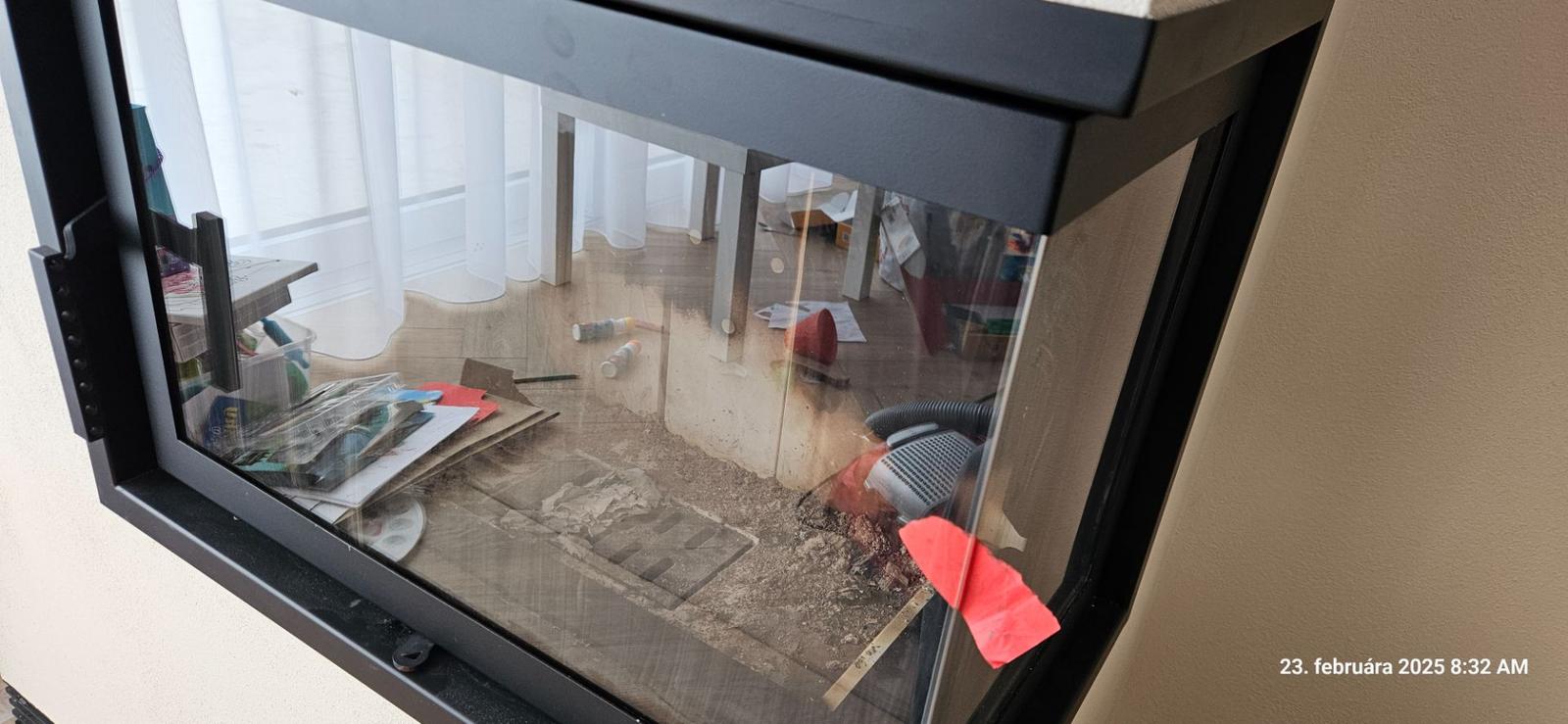

Ahojte stretli ste sa už s týmto? Sa mi zdalo, že sklo čudne klepne ak po ňom zaklopem v rohu. Vložka má rok pričom kúrila dva mesiace možno 10 krát. Vyzerá to, že tam chýba nejaká tesniaca zložka,lepidlo alebo čo.

@jarek42 Nic tam nechyba, obcas bude treba dopasovat skla, aby boli na dotyk.

@jarek42 Žiadne tesnenie ani lepidlo tam nebýva. Je to bežná "choroba" vložiek s deleným sklom. Ohýbané je síce drahšie, no tento problém nehrozí.
