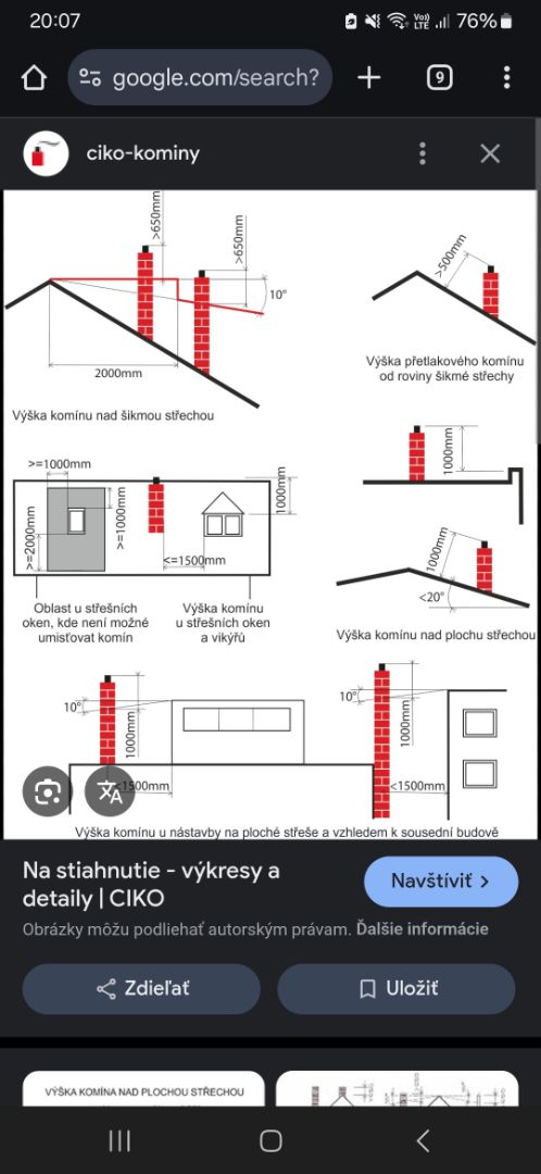

@schiedel_maros_plsko mimo tahu neni potreba aby byl komin v nejakem uhlu nad strechou okolnich budov? Nevim zda se to tyka ikdyz je to vase budova vedle ale mel jsem zato ze ano. Ptam se, neznam SK predpis, jenom CR jsem to resil pri rekonstrukci... protoze pak muze byt tato vyska o dost vetsi nez co potrebuje spotrebic...

@raziel628 Odstup by mohol uzivatela trapit ak: - by podliehal stravebnemu konaniu - ak by susediaca budova patrila susedovi - ak by na blizkej stene boli okenne otvory - ak by bol prevladajuci smer vetrov od smeru prilahlej budovy. Ale to by na zaciatok bolo privela podmienok... Preto som mozno aj dal tu poslednu otazku.... S ohladom na stav budovy a zamyslany zasah do stavby, by som zacal tou jednoduchsou cestou. Teda popytat sa na kotol. Lebo je slovenskym narodnym sportom kupovat spotrebica s potrebou tahu 25 Pa a stavat 7m kominy, pricom ten pozadovany tah dosiahnete pri 10 a viac metrov vysokom komine. Potom sa pri tych ýmetrovych kominoch hlada chyba v komine, ze nie je dobry. On je dobry, len nie dostatocne vysoky... V CZ mate narocnejsie podmienky, super spracovanu CSN, u nas sme tvorbu vlastnej normy pre novopostavene kominy akosi zanedbali...

@schiedel_maros_plsko diky za vysvetleni:-) me kominik prave pri rekontrukci komina ( nadstresni cast se bourala a delala na novo) prave upozornoval ze musi byt vys nez hreben o neco(presne hodnoty si nepamatuju) nebo kdyz neni komin v hrebeni tak se nejak pocita s nejakym uhlem od hrebene(asi toho je vic ale tohle si pamatuju)... proto jsem se radsi zeptal/upozornoval... Diky!

@mellie111 Uvedene plati pre uzemie CZ, nie je platne na Slovensku! Na SK sa riadime podla Vyhl. 248/2023 a podla STN EN 15287-1. Minimalna vyska vyustenia je min. 6,0 m nad teren pre tuhe paliva. Dalej vyska nad strechou min. 0,6 m (nie nad hrebenom. Ze bol urobeny projekt pred zmenou nie je podstatne. plati datum stavebneho povolenia. Ak bolo vydane pred 1.7.2023 riadite sa 410/2012 kde min. vyska nad terenom bola 5 m a vysky nad strechou boli riadene spominanou STN EN 15287-1. Schiedel nie je potrebne dodatocne obkladat dalsou izolaciou s vynimkou nadstresnej casti, kde to dorazne odporucame. Izolaciou ma byt mineralna vlna s hrubkou 50 mm. https://www.schiedel.com/sk/sluzba/faq
