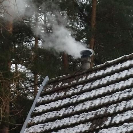

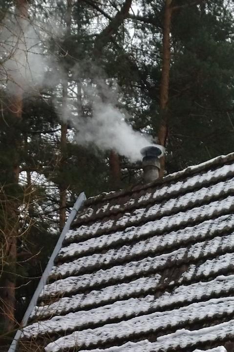

Pekny den, mate niekto skusenost s prilezitostnym kurenim na chatke v sporaku drevom? Mame aj merac CO, najprv nenameria pri rozkureni a neskor sa to cele akoby kolisavo dviha tak vetrame stale a nevieme prist na to cim to je. Dym z komina stupa. Bielej farby. Z dvierok idu plamene aj von smerom pri otvoreni postupom casu. Drevo pouziva bukove z hornbachu.

@tukituki to drevo v horbachu pravdepodobne nie je dostatočne vysušené, ak aj po rozhorení ide z komína biely dym. Nemá ísť žiadny, respektíve bezfarebný. Z môjho komína nevidno dym pri kúrení, iba pri zakladaní.. Čo sa CO týka, tak ten vzniká práve pri nedokonalom spaľovaní, ked chýba kyslík. Môže byť zlý ťah komnía, príliš priškrtená komínová klapka alebo zaškrtený prívod vdzuchu do sporáku. Alebo studený komín, ktorý ešte neťahá.... Inak nemá prečo vyšahávať plameň do priestoru mimo dvierok..

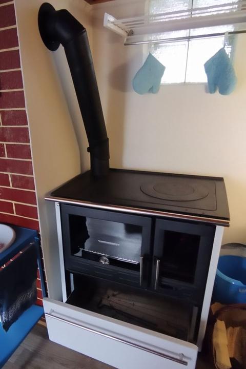

@zicher odkial je privod vzduchu do sporaka ked to ma len dvierka a suplik na popol, neviete? Je to taky stary zakladny typ. Kominova klapka s tym nehybeme v kuse je vysunuta.

@tukituki ten šuplík na popol je zároveň regulátorom vzduchu.. Treba ho trošku povytiahnuť, tak na 1cm.. Pri úplne zasunutom je pridusené horenie.. Na začiatku pri zakurovaní je treba otvoriť ten šuplík ešte viac. Potom privrieť, ale nie úplne.. Bez prívodu vdzuchu to drevo bude viac dymiť, ako horieť..

@tukituki ked má len rošt a prívod vzduchu len pod mal by sa dať aspoň regulovať aj pri zavretých dvierkach páčkou, kúrenie môže byť i otvorením rúry až sa poriadne zohreje, prepnúť páčkou ťah komína okolo rúry, tam zapaľovať klasicky najskôr mäkké po rozhorení prikladať tvrdé tak veľké kusy ako vojdú cez dvierka, nechať rozhorieť a následne privrieť vzduch, prikladať až ked všetko prehorí a sú len uhlíky, pred otvorením dvierok zavrieť úplne vzduch a otvoriť až ked sa zavrú

dakujeme vam, teraz si to budem citat, ze co moze byt vo veci. skusime vycistit, pohrat sa s tym vzduchom a aj brikety namiesto dreva. je to chatka, rekreacna, tiez radi vonku opekame a tak. nevarim na tom, len ozaj ked ideme si oddychnut v zime do prirody, alebo ked uz je skoro jar, tak si vyhrejeme, zvykli sme prespat a poistit sa radiatorom, potom sa neprikladalo. manzela to velmi bavi, aj teraz dumat, ze co je chyba, len nie sme moc prakticki. oproti sporaku su dvere von, takze rovno viem vetrat dverami, je v kuchynke aj okno.
