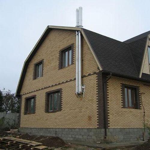

@chrobak7 nerezový komín po vonkajšej strane múru... Nič jednoduchšie. ;-)
@jankazb No to by teda vyzeralo na rodinnom dome - nerezová opacha.. :-S Len kvôli krbu. :-|
@jankazb Toto by som nechcel ani zadarmo. :-S
@chrobak7 Keď je to zozadu tak prečo nie? Nemôžeš byť taký puntičkár zase. Na tej fotke to zas nevyzerá katastrofálne akurát keby boli nižšie. Zase tam netreba dávať komíny jak na Titanicu
@chrobak7 záleží od domu samozrejme, dá sa to aj esteticky. A keď niet inej možnosti... Ja by som to kvôli krbu napr.spravila. Ja si dom bez krbu predstaviť neviem. Baví ma v ňom kúriť už 8rokov. ;-)
@chrobak7 no ale povedzme si uprimne, tie dve nerezove rury su na tom dome to posledne co by vadilo
@zita19 Dom je len ilustračný. Na mojom dome by to vyzeralo asi ešte horšie.
@chrobak7 ale vsak ja viem, ze toto je nazorna ukazka ;-)
