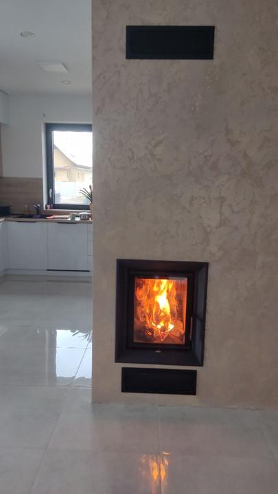

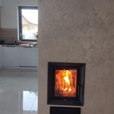

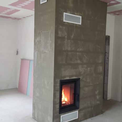

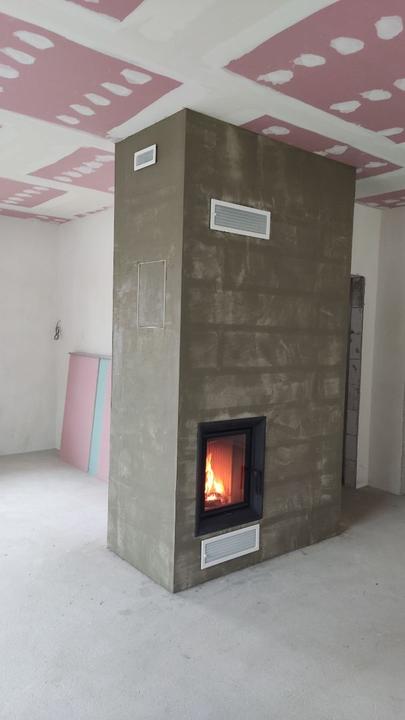

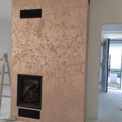

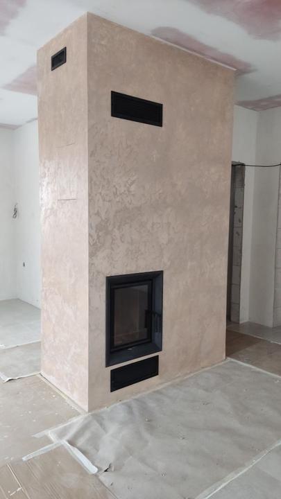

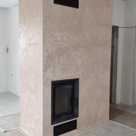

@mario24 neviem ci chcete uplny final alebo pred omietkou. posielam oboje

@mucha999 ďakujem za fotky...tie mriežky sú s roletkou a otvárajú sa ak sú prstence nahriate?Lebo ja som otvory chcel riešiť ventilačným rohovým otvorom.
Odpoveď na príspevok od mario24:
@mucha999 ďakujem za fotky...tie mriežky sú s rol…
@mario24 ano s roletkou ale su furt zavrete aby teplo neslo do obyvacky ale akumulovalo sa do obstavby. Ovladaju sa manualne. Takto sa nahreje cela ta stena a po 3 h kuernia to sala teplo este 10-11 hodin

@mucha999 Ak som to dobre pochopil tak mate akumulacnu obstavbu a mate aj mriezky ak by ste cheli rychle vykerenie priestoru? A mate na krbovej vlozke este nejake prstence alebo tahy ked to sala teplo este tak dlho?
Odpoveď na príspevok od dysano:
@mucha999 Ak som to dobre pochopil tak mate akumu…
@dysano Ano, pozri foto hore. Prstence tvoria cast dymovodu nad vlozkou (romotom mamooth) a aj z boku su platne z akumulacneho materialu od nich. okrem toho je eate obstavba z akumolu v ramci ktorej je hypokaustovy prepad urobeny. No a mriezky si s roletkou ak chcem regulovat kam ten teply vzduch ma ist: ci do obyvacky alebo do obstavby, teda akumulovat.
