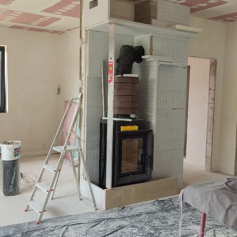

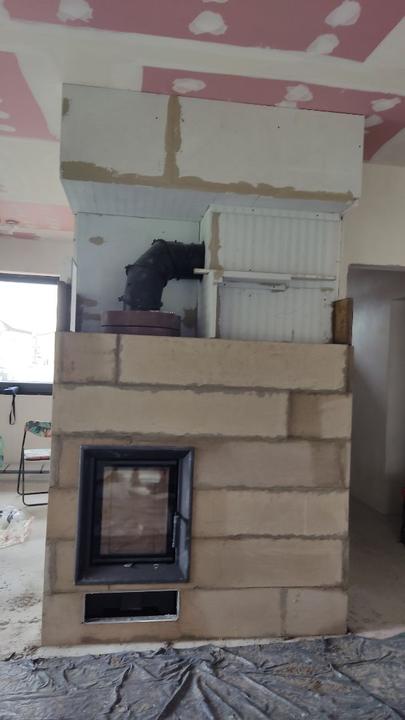

v zivote som to nerobil a bez problémov sa to dá zvládnuť, nieje to atómová veda, použil som dosky Silca + lepidlo, určite som to robil dlhšie ako majster, ale páca bola zadarmo a krb stojí 7 rokov :) , pomaly to pôjde
Pre predstavu..
