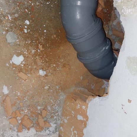

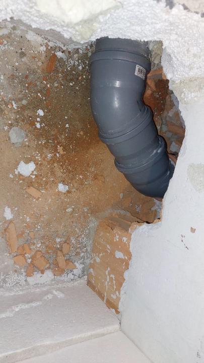

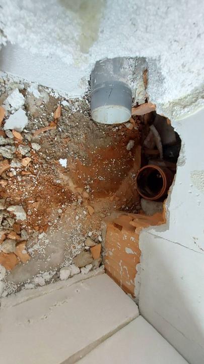

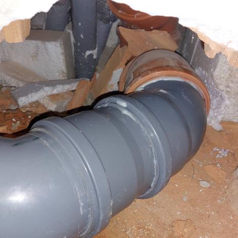

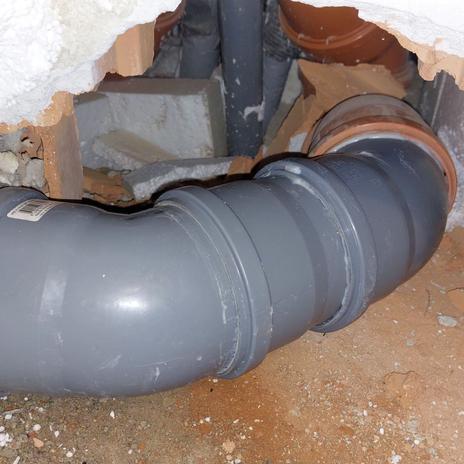

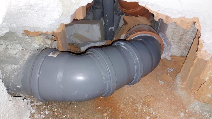

V byte (novostavba) máme ležatú kanalizáciu dlhú 5-6 metrov. Problém je že rúra sa pravidelne upcháva každých 5-10 mesiacov. Stalo sa to za 1.5 roka už 3 krát. Stále sa to rieši s developerom, ktorý objedná krtkovanie a tým to je to z jeho strany poriešené. Pridal som fotky, ktoré mi poslal developer a aj som vyznačil miesto kde sa to upcháva - je to 45 stupňová kanalizačná odbočka. Spád kanalizačnej rúry je byť ok, voda nikde nestojí. Ja osobne si myslím, že kanalizácia je navrhnutá veľmi neštnastne a mohlo by to byť spravené aj lepšie. Hlavný problém vidím v tom, že pri tej 45 stupňovej kanalizačnej odbočke ide z ľavej vetvy voda z celého bytu a z hlavnej vetvy tam neide nič, je to len odvetrávanie/vzduch. Podľa mňa sa tam zbiera toaleták a keďže ho nemá čo "spláchnuť" z tej hlavnej vetvy, časom vyschne, stvrdne a upchá koplet rúru. Developer sa bráni a vôbec to nechce prerobiť. Vraví že je to poskladané ok. Podľa mna čaká, kým padne záruka, aby to už potom nemusel riešiť. Ja by som poprosil o odbornú radu či je to takto ako je to spravené ok a ako by sa to dalo prípadne prerobiť. Moj prvotný návrh by bol, odstrániť tú 45 stupňovú kanalizačnú odbočku a napojiť to odvertrávanie inač. Vopred ďakujem za každú radu.

@aduki celé zle. Tie 90° kolená tam nemajú čo robiť. Trebalo to vyskladať z 30°, prinajhoršom zo 45°...
Tie kolena su 45°, nie su 90°. Slabe miesto je iba ten koniec, ta spojka typu "Y".
Este pridam vsetky zvysne fotky kanalizacie, ale na tychto miestach sa to 'zatial' neupchalo.

@aduki a tebe teda ostava to sive HT priechodne? Len to odvetravanie sa upchava? Lebo ak tym ht ide cely odpad z bytu, nenastane, ze "toaletak nema co splachnut" aby sa ta cesta zapchala pri normalnom spade...

@aduki toto keď sú 45° kolená, tak zožeriem kefu....

@aduki tá KG rúra je čo? Ide to odniekiaľ z vonku...
@minoo Upchava sa to sive HT. Tie oranzove rury su vzduch, cize tam voda neide a iba tam su tie 90-tky. Na odpadovych rurach nie su. Pri krtkovani robili aj video zaznam, a tam vidno ze nejaky bordel ostal v tej bocnej vetve - ale nie tolko aby to bolo komplet upchate.
@megdisign To by som aj ja rad vedel. Naozaj netusim co to je, naco to je. Ale voda cez to neide.

@aduki 45° koleno do 45° odbocky nie je take tragicke aby sa to pri dobrom sklone upchavalo, ked tam prudi voda z celeho bytu... Aj ked cez druhy vstup odbocky prudi vzduch... Asi sklon nebude az tak ok a to velmi neporiesis...

@aduki nieje to odvod dažďovej vody z tej terasy/balkóna?

@megdesign myslim si ze nie je, lebo ta rura vobec nie je vyspadovana ako treba. Ide halabala, hore dole, hocijako.

ja nerozumiem tomu vyvysenemu miestu oznacenemu zelenymi sipkami v strede. To ma aky vyznam na kanalizacii? Alebo nieco zle vidim?
pozeram nase foto, ako robili kanalizaciu. Ak zaustovali tensiu ruru do hrubsej, tak ju davali vo vrchnej casti tej hrubsej rury. Na tvojich foto je to naspodku hrubej rury. Mrkni nejaku normu, ci to naozaj spravne urobili

@sissik tu žiadna norma nepomôže, ten odpad je jeden veľký nezmyselný chaos, alebo si z nás niekto robí srandu

@foox ja viem, mne to ani len nepride logicke aby tadial rozumne odtekala odpadova voda. Ale jedine s cim moze ist na developera, ze mu ukaze projekt alebo normu. Predpokladam, ze ziadny rozumny projektant by toto neurobil a developer projekt z ruky neda

@aduki tá tvoja kanalizačná infraštruktúra je jedno úžasné umelecké dielo.. od picassa. kukám na to, snažím sa pochopiť, ale bez úspechu. nerozumiem logike. keby som bol hovno, tak tiež neviem, ktorou cestou sa vybrať do kanála....
je to aj zle navrhnuté, výkres si neviem stotožniť s realizáciou a urobené je to tiež nesprávne. Ešte som nevidel ležaté potrubie na objímkach a takú spleť potubí paralelne tiež nie. Bohužiaľ, takéto projekty vidím na stavbách často. Stotožňujem sa pri prevádzke s názorom rkorba.

@aduki ako bolo povedane, zle navrhnute aj zle urobene. Na druhej strane, ak je spad (z videa by malo byt vidno, ci je dodrzany spad na pripojovacej tvarovke, pretoze na fotke vyzera byt osadena dost nestastne, ale to moze klamat) tak pri dostatocnom preplachovani vodou, napr. po kupani by sa to zapchavat nemalo. Skuste nasledovne, nastavit objem vody pri splachovani na max a pouzivat vanu na kupanie nielen obcas, ale aspon 2-3x tyzdenne. Pri vypustani vane pustit aj vsetky kohutiky, mozno bude stacit takyto preplach raz za cas. Druha moznost je niekde v blizkosti urobit servisny otvor (staci DN50) a dane miesto precistovat vo vlastnej rezii raz za pol roka. Kupite si hadicu s dielom k wapke. Developer toto nevyriesi....
Developer to vybural a prerobil. Cize hovienko uz naslo cestu a nadalej nemusi bludit v labyrinthine :) V podatate ten vzduch/odvetravanie bolo navyse a zbytocne (zly projekt mozno?).

@sissik to so sipkami je len vzduch/odvetravanie, tadialto voda neide
