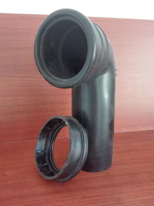

(nechcem zakladať nový topic). Je tu "stará škola", kto si PVC odpadovú rúru (šedá, napr. 50) nareže, hrdlo si vytvaruje teplom a lepí napr. Novodur-om? Ide mi o teplotu - akú mám nastaviť na pištoli? Potrebujem tuning na Geberit, bo mi vyhodili dopojenie pri výmene stupačky. A chcem si vyrobiť hrdlo z čiernej 90-tky od Geberitu.
@gadefox Teplotu som za 25 rokov nikdy neriešil. Nahrievalo sa mäkkým plameňom, kým PVC rúra "nezmäkla". Začni od 50 stupňov metódou pokus-omyl. A daj vedieť koľko bolo optimum... Edit: Ale existujú aj originál hrdlové redukcie 110/90.

@dedo758 Viem, že existujú (veď som dopojenie mal :) ), len by som pre to musel ísť cez pol mesta (lebo tu v ENTO nemajú) a v tejto zime sa mi nechce. A hovoril som mu "nevyhadzujte mi nič!". "Dostanete nové" kontroval, no nedostal som, resp. len polovicu. Ešte aj šróby mi vyhodili. Gúlali očami, že "čo robím divadlo, však sú to len centové záležitosti". Áno sú, ale ten čas, nafta. Neštve ma na tom tých 10 EUR (toľko stojí original Geberit dopojenie 90/misa), ale to, že som mal pravdu a neustriehol som si to dôsledne..

Nebude to trvalo neprístupné. 110 mám zredukovanú na 90 (dnes už predávajú aj také harmoniky) - áno, toto nám dodali. Chýba mi to na 2. obrázku a keďže je to original Geberit, tak to nestojí 2 EUR ako napr. HT odpad ale akciových 9-15. Tak som premýšľal, že urobím tuning z 2 redukcií, ktoré dáva Geberit (neber to, keď vyhodili susedia). 110/90 redukciu som už zrezal flexou - to pôjde na keramiku a to potrebujem "vytunovať". To veľké koleno zrežem flexou tiež. Zvyšnú 90 rúru nasuniem na vytunovanú redukciu (gumička), zalepím všetko Novodurom ešte aj ku keramike (na doživotie). Snáď to neuvarím..

@dedo758 Videl si tú cenu? Toto je drahšie ako na mojej 2. fotke, bo je k tomu aj prívod vody z nádoby v Geberite (šedá 40 alebo 45). Tú nevyhodili, lebo silikon za tie roky držal ako chudoba na Slovensku a zostala na keramike (našťastie pre mňa). Urobím tuning, max. to uvarím..
