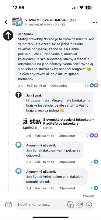

@annaanna123456 pred par dnami tusim, sa to riesili na FB v skupine staviam svojpomocne. Dost ludi sa tam vyjadrilo a hlavne tento pan celkom dobre napisal. Kontaktovali ste ich?
Ano tam som uz pisal, aj trestne oznamenie podal. Skusam to dat aj tu, ci sa toto iste nestalo tiez niekomu a ako to dopadlo. Kolko sa to tahalo sudne a ake postavenie k tomu vyjadrili urady. Ci si tym prechadza viacero ludi. Ten prispevok na fb je moj a vela ludi mi uz pomohlo, kam napisat. Skusam aj tu, ci niekto nenapise osobnu skusenost ako dopadol. Dakujem vsetkym ktory mi prispeli svojimi komentarmi a radami.

@annaanna123456 pred par dnami tusim, sa to ries…
@dominguezah Ano tam som uz pisal, aj trestne oznamenie podal. Skusam to dat aj tu, ci sa toto iste nestalo tiez niekomu a ako to dopadlo. Kolko sa to tahalo sudne a ake postavenie k tomu vyjadrili urady. Ci si tym prechadza viacero ludi. Ten prispevok na fb je moj a vela ludi mi uz pomohlo, kam napisat. Skusam aj tu, ci niekto nenapise osobnu skusenost ako dopadol. Dakujem vsetkym ktory mi prispeli svojimi komentarmi a radami.

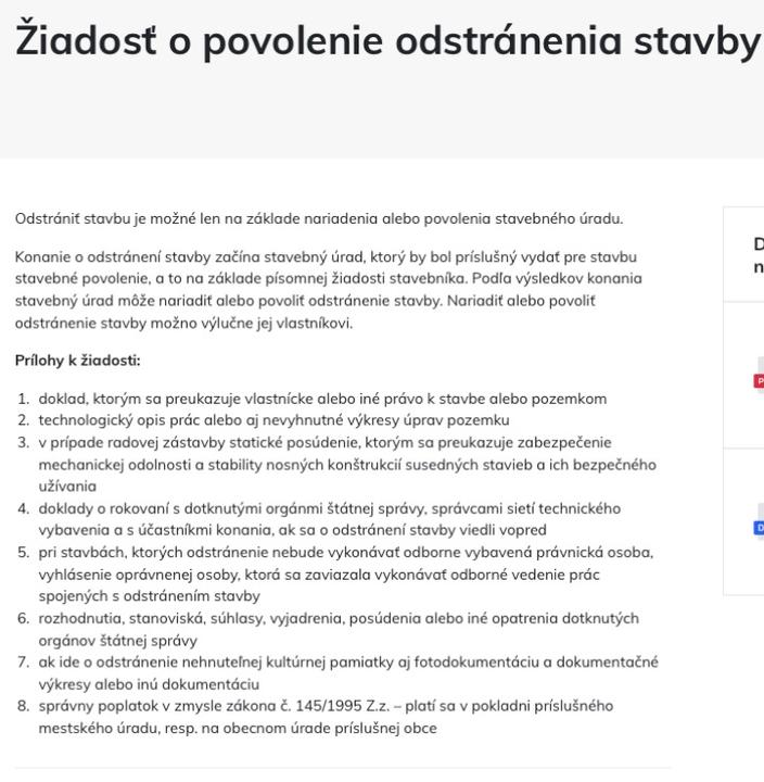

@annaanna123456 ... nie je to jednoduchá situácia no jedna z možností je, že tak ako sa žiada o SP, tak požiadať urad o povolenie búracích prác na Vašom pozemku. Jeden z dokladov pre toto je, že sa jedna naozaj o Váš pozemok. Súčasne by som ohlásil stavbu plotu. Doložiť budete musieť viacero dokumentov, a nech sa oficiálne vyjadrí urad. Skúšal by som to hraním sa na slovíčka... toho "alebo" majiteľ pozemku...

@annaanna123456 ... nie je to jednoduchá situácia…
@brapene dakujem velmi pekne aj toto vyskusam. Dakujem za pomoc.
