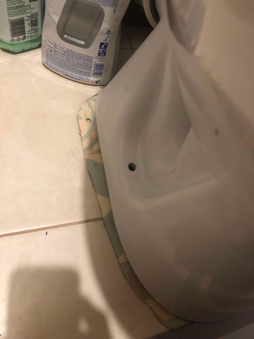

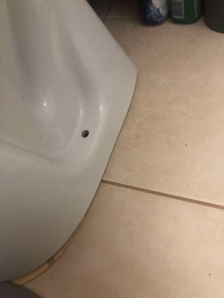

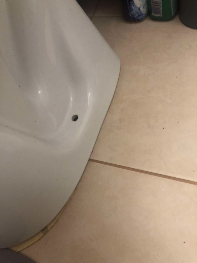

Ahojte, poradíte mi prosím ako ukotviť klasické WCko? Pod nim je keramická dlažba, nejaká vrstva poteru asi predpokladám, netuším skladbu podlahy.

@miroslav96 to, že tam je podložka je super, akurát že tá na fotke je na pitchu... Máš dole podlahovku? Ak áno, checkni, kade ide, aby si nenarobil viac škody ako osohu... Ak nie, kotvy + pružné podložky.... Keramika....

@miroslav96 To staré lino odtiaľ vyhoď a poriadne poutieraj podlahu aj WC. Buď to prilepíš na silikón, alebo ho priskrutkuješ, záleží od toho, ako dobre je prilepená dlažba - lebo stalo sa, že misa na dlažbe pomocou silikónu držala, ale dlažba na podklade už nie :-) V druhom prípade si cez diery ceruzkou poznačíš kam vŕtať, odsunieš misu, naŕtaš, povysávaš/poutieraš, vložíš do dier hmoždinky, vrátiš misu nazad a priskrutkuješ Sadou na prichytenie WC. Potom prípadne medzeru zasilikónuješ sanitárnym ( nie akrylovým) silikónom. Ak nebude misa na dlažbe sedieť rovno a bude sa hojdať (krivá dlažba, krivá misa...), podložíš kúskami nejakého plastu príslušnej hrúbky, aby sa misa po dotiahnutí skrutiek nehýbala...
