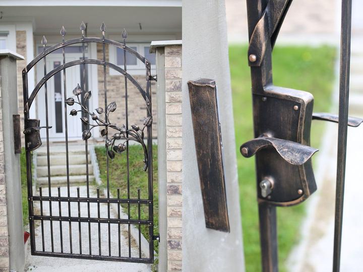

@morenitka manžel nech si namontuje vrátnik rovno na bránku :). Počúvajte svoj inštinkt: vrátnik sa zvykne dávať tam, kde človek trávi väčšinu času (aby nemusel pendlovať hore dole) - v RD je to priestor obývačka/kuchyňa. A neurobte chybu ako ja, že si naprojektujete otváranie bránky vrátnikom; zrealizujete to, ale výplň vyzvárate ako na obrázku. Shame on me :) Tiež si dajte sakra pozor, aby vám roboši Pat a Mat nezabetónovali káble ako sa to skoro stalo mne citujem "nevedeli sme, čo s tým, tak sme to schovali" (do betónu:)
@morenitka manžel nech si namontuje vrátnik rovno…
@gadefox Videl som dve takéto bránky na "diaľkové". Vždy bola z oboch strán "guľa". V jednom prípade sa "na mieste" zo dvora otvárala kľúčom, v druhom prípade tlačítkom, schovaným v stĺpiku, aby naň nebol dosah od cesty. V oboch prípadoch to išlo samozrejme otvoriť na diaľku z domu...
@gadefox presne ako radí dedo758. Môže byť guľa z oboch strán a otváranie vrátnikom z vonku + zvnútra odchodové tlačidlo. Takto to býva aj v bytovkách. My sme mali kľučku zvnútra, ale išla ľahko otvoriť že malé deti nemali s tým problém. A nemá zmysel to zamkýnať keď je návšteva a ešte má prísť ďalšia, lebo potom nejde zas vrátnikom otvoriť, čiže išla guľa.

@gadefox Alebo keď už je tam kľučka,tak ju zavarit na pevno (v podstate by plnila funkciu gule ako píšu hore).
