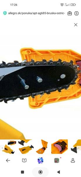

Prosím vás, aka je toto reťaz?

@matejb96 ha, to ti ani z vešteckej gule nikto nevyveští.. Bežné sú tri dlžky zubov hnacieho kolieska a štyri hrúbky drážky v lište. Na na reťazi zvykne byť vyrazená dlžka zubu v palcovej mierke, ale nie vždy. No a čo sa hrúbky týka, tak takú, aby ti vošla do lišty, ale nie navoľno.. 1,3, 1,5, 1,6mm, dokonca na malé jednoručky aj 1,1mm A stúpania najbežnejšie sú 325", alebo 3/8", ale sú aj iné. A všetky vyzerajú letmým pohľadom rovnako. Babo raď! Najľahšie to zistíš, ked napíšeš typ píly, na ktorú reťaz potrebuješ. Ale z fotky zistíš prd.

@matejb96 Ozubená.

@chrobak7 ...alebo aj zubatá...🤣
