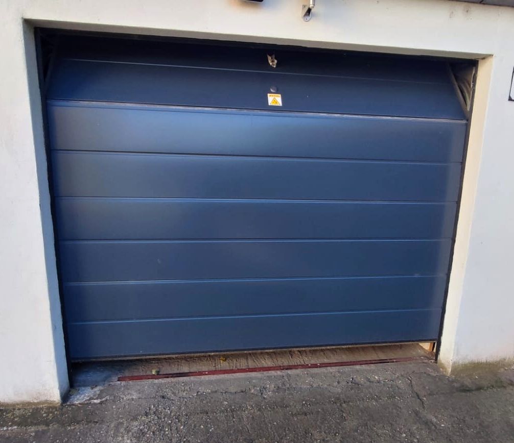

Zdravim, viete mi poradit v com moze byt problem? V zime pri chladnejsom pocasi sa brana pri otvarani zasekne a nepokracuje v otvarani. Ked jej trochu pomozem (potiahnem rukou) tak potom sa otvori. Brana Pemat, šírka 254, vyska 206. Motor Life Probo 60 (240N)

@petersvoren ZAvolaj firmu, ktorá to inštalovala, nech to znovu nastaví a premaže pohyblivé časti. Niečo sa uvoľnilo, spriečilo či inak pohlo. Cez internet ti nikto nepomôže. Nemáme vešteckú guľu.

@chrobak7 už to robilo aj minulú zimu a keď prestalo mrznúť tak to zase fungovalo až do tejto zimy.

@petersvoren spôsobuje to teplota prostredia, pre rozťažnosť materiálu, mala tam byť väčšia vôľa, teraz zbrúsiť a stále mazať, mne sa otvára do strán a zdvihlo mi spodný rám-prehol sa v strede, prepílil som a zdvihol dvere podložkami

@petersvoren Koľko to má rokov? Je na to ešte záruka? Určite to treba hneď minimálne premazať, aby to chodilo ľahšie, lebo inak môže vytrhnúť tiahlo z horného panelu, prípadne ho ohnúť. Najjednoduchšie by bolo zavolať montážnu firmu, ktorá vám to robila. Im by malo záležať na tom, že sú ich zákazníci spokojní s ich prácou. Alebo sa obrátiť priamo na Pemat, popísať váš problém a veriť, že výrobca brán bude z vlastnej iniciatívy iniciovať opravu.
Ak po záruke, hlavne premazať niečim kvalitným než to spraví väčší problém.

@starysomar čo je na to vhodné ? Vazelina alebo silikónový olej alebo wedečko?

@petersvoren suchy PTFE sprej... btw WD40 nieje mazivo

@petersvoren Mne z firmy co mi montovala branu vyslovene odporucili na mazanie silikonovy olej

@petersvoren cau Peto :-) Odsleduj si kde ti to drhne. Mne to robi z casu na cas o bocne tesniace gumy. Ja tam z casu na cas streknem bielej vazeliny a mam na 1/2 roka pokoj. Dalsia moznosti je nastavit na motore (AK to podporuje) silu pohonu.

@rkorba dakujem, vyskusam....silu pohonu uz mam na max.

Ďakujem všetkým za rady, brána už funguje. Volal som na servisnú linku Pematu a pani mi povedala, že to je normálne, že brána sa v zime zasekava 😭. Keď som sa jej spýtal, že prečo sa ostatným susedom nezasekavaju brány v zime, na to mi odpovedať nevedela. Tak som sa do toho radšej pustil sám. Neviem ako tú bránu namontovali, ale bola skrížená. Zadná časť vodiacej koľajnice bola na jednom konci o 5cm nižšie ako na druhom. Premazal pre istotu ešte aj s PTFE sprejom a všetko funguje 🙂 Viem, že ak budem v buducnosti kupovať bránu, Pemat to nebude 😉
