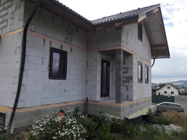

Ahojte..chceli by sme si dať vonkajšie žalúzie niečo ako na foto..máte a tým skúsenosti? Nejaké + a -? Nevieme sa rozhodnút. I a i či nie ďakujem 😀

Konkrétne tieto sú dosť drahé, pretože je to pohladovy plech. Tie ostatné sú skryté pod zateplením. Treba brať ohľad aj na hrúbku zateplenia. PS: za mňa top kombinácia žalúzie obklad.

@matej_r Dajú. Na každý dom sa dajú namontovať vonkajšie žalúzie či rolety. Ide len o to, v akom prevedení. Dodatočne bude musieť byť kastlík priznaný.

My akurát ideme zatepľovať tak chceme tam dať zatiaľ iba predpripravu tie kufre spotom dorobime ostatok keď budeme mať viac €...lebo pri stavaní nevieš už kde dať skorej 😕 ale ďakujeme všetkým 😉

@akvi @rencav123 cize je moznost dat teraz pod zateplenie len tie skrinky s tym, ze zaluzie sa do nich daju dorobit neskor? No to je zaujimava moznost, ani som o nej nevedela.. Dakujem...
@ludmila2109 urcite sa to tak da urobit, len neviem, ako to je s financiami, ci nebudu chceit nejaku zavaznu zalohu a pod.. Toto sa nas netykalo tak som sa nepytala..

@ludmila2109 Najlepšie by bolo sa asi najprv poradiť s odborníkom, aby sa predišlo ďalším zbytočným investíciam, ak by to bolo spravené zle a trebalo by to opravovať. :-) ;-) Páči sa mi tento typ, vyzerá to luxusnejšie ako tie klasické :)

@ludmila2109 áno áno... stojí to okolo 2000€ na náš dom tie skrinky pod fasádu...

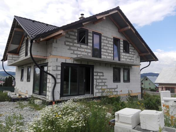

@akvi nám na cely dom vyše 7000€ vyšlo ale už aj so žalúziami...a skrinky do 2000€..tak si dáme prvej tie skrinky a potom dorobime 😀 my si ideme z Poľska dať je to tam lacnejšie jeden známi nám to poradil..a tiež máme veľa okien..
@rencav123 to mate iny domisko :-D :-D vas musi byt vela ked tak velky dom staviate, ale je paradny. no vyjdu vas dost tie zaluzie ale mate tych okien vela a povedzme si narovinu, oplati sa investovat, radsej spravit raz a poriadne aj ked mozno drahsie ako potom nebyt s tym spokojny ale hlavne ze sa nemuselo do toho tolko investovat
